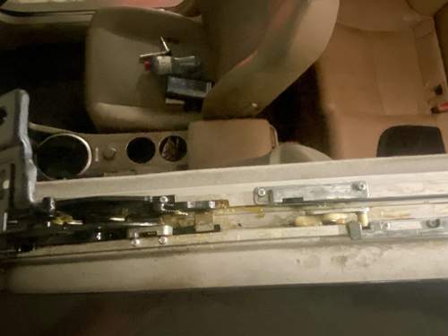

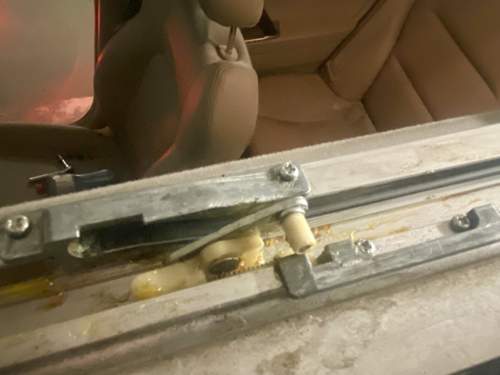

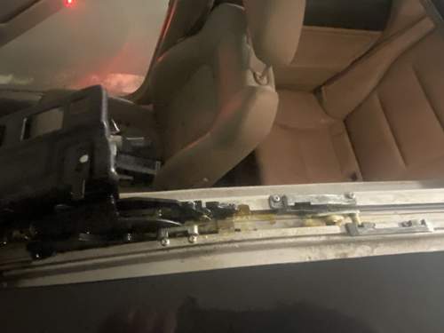

Hallo an alle,
ich habe ein Problem an einem 2005er Subaru Forester und zwar schließt das Panorama-Schiebedach nicht mehr von alleine. Es stoppt genau an der Stelle, wo es den Windabweiser hinunter drücken muss und fährt wieder ein Stück zurück. Umgehen lässt sich dies, wenn man den Spoiler mit der Hand hinunter drückt oder das Schiebedach manuell Stück für Stück langsam schließt.
Ein Reinigen und Schmieren der Schienen brachte leider keinen Erfolg. Ich habe auch den Verdacht, dass die Feder, die den Windabweiser hochdrückt, zu streng ist. Aber vor einiger Zeit ging es noch von alleine.
Danke für Ratschläge,
Goify
Hatte eine andere Lösung des Problems: ich hoffe, dass Du den "müden" Motor noch nicht entsorgt hast. Bei meinem Schiebedachantrieb waren schlichtweg die Kohlen auf. Durch den Druck der Feder lagen die Kohlen nur noch manchmal am Kollektor an, weshalb das Dach manchmal lief(meistens nur auf, aber nicht wieder zu), und manchmal nicht, oft abhängig davon, welche Buckelpiste ich zuvor zurückgelegt hatte. Das ganze hatte also nur bedingt mit der Schwergängigkeit der Mechanik zu tun(mit dem Antrieb kann man vermutlich ein Pferd heben).
Antrieb ausgebaut - dazu braucht man den Himmel nur im Kofferraum etwas absenken, dann kommt man an die 5 kreisförmig um das Getriebe angeordneten Schrauben, die ihn am Dach halten. Dann den Motor vom Getriebe lösen und die Restkohlen messen. Meine waren nicht ganz quadratisch, weshalb ich das kleinere Maß angenommen hatte - hätte auch das größere nehmen können, weil die neuen Kohlen auf beiden Seiten reichlich und unterschiedlich unter Nennmaß waren, also sozusagen Erstausrüsterqualität. (Kosten pro Paar deutlich unter 10 €) Bei der Länge ist man mit 11-12mm gut bedient, sonst müssen die Kohlebürsten noch gekürzt werden. Ich habe das bei mir notwendige Kürzen (waren 17mm lang) genutzt, um den Kohlen gleich den korrekten Radius des Kollektors zu verpassen.
Der Anschluss der neuen Kohlen ist etwas tricky: Die alten kohlen sind unlösbar mit dem Träger verbunden, die neuen Kohlen haben ein kupfernes Flechtband mit einem Flachstecker. Es sind also beide Seiten abzuschneiden.

Hilfreich ist es, die Lötstelle möglichst klein zu halten denn das Lot neigt dazu, sich schnell durch die Kapilarwirkung in dem Geflechtband zu verteilen, was das Band aushärtet und dann nach ganz wenigen Bewegungen zum Brechen des Kupferbandes führen würde. Also sparsam mit Flußmittel und Lot umgehen...
Es ist alles kein Hexenwerk, dauert kaum länger als der eigentlich durchzuführende Motortausch, ist aber weit über 100€ günstiger - und läuft jetzt schon den ganzen Sommer wie ein Uhrwerk. Die Schaltpunkte finden sich entweder von selbst wieder, oder sind unverändert geblieben. Also alles ganz easy.

Laut ams und 4wheelfun hatten es beide Zeitungen bei ihren Dauertestwagen, einem SF Forester und einem SH. Scheint also gar nicht mal so selten zu sein, wenn schon beide betroffen waren. Abhilfe war dort, den Spoiler zu schmieren, was bei mir leider keine Besserung brachte.

Durch das Schmieren ist es zwar besser geworden und manchmal geht es tageweise problemlos, an anderen Tagen geht es aber wieder nicht, egal, bei welcher Temperatur. Dann hilft nur das Schließen Stück für Stück.
Meine sehr kompetente Subaru-Werkstatt konnte mir auch nicht weiterhelfen.
haben die Schiebedächer einen Einklemmschutz? Falls ja, auf welcher Basis? Würde dort den Fehler vermuten
Ja, sie haben einen Einklemmschutz. Bei zu großem Widerstand (sicherlich Stromaufnahme) fahren sie wieder ein Stück zurück. Je schwergängiger die Mechanik, desto eher spricht er an. Aber außer schmieren kann ich da eben nichts machen.
Danke für Eure Antworten,
Wie der besagte Subaruhändler aber leider auch keine Hilfe. Letztlich ist es sicher so, dass der Einklemmschutz eine entscheidende Rolle spielt, aber auch die Schwergängigkeit der Mechanik. Da das Ölen der Führungen nichts bringt, würde der vorgeschlagene Motorersatz durch die Subaruwerkstatt vermutlich auch keine Besserung bescheren.
Wer genau hinhört, hört auch das der Motor sich an wechselnden Stellen furchtbar quält, was sich beim Kurbeln von Hand auch deutlich bemerkbar macht. Motor und Stromaufnahme dürften damit i.O. sein. Da es an den Führungen nicht liegen kann, bleiben ja nur noch die Bowdenzüge.
Weiß jemand, wie diese ersetzt bzw. gewartet werden können?

Ich werde mal versuchen, an den Bowdenzug heranzukommen und ihn zu schmieren. Leider gibt die Literatur diesbezüglich nichts her.
Hallo joergh-67
von Internet-Ferndiagnosen erwarte ich überhaupt gar nichts. Ich hatte lediglich ausführlich beschreiben wollen, welche Maßnahmen bereits ergriffen wurden und welche nichts gebracht haben. Das Dach geht nach einer kühlen Nacht bei 15Grad genauso wenig auf, wie nach einem Sonnenbad mit schätzungsweise 50 bis 70 Grad Celsius (Blechtemperatur). Wie bereits beschrieben, treibt der Antrieb das Dach einige Zeit an, nachdem es per Handkurbel erst einmal in Schwung gebracht wurde. Völlig unabhängig von äußeren Bedingungen.
Die Frage war, ob sich schon mal jemand mit der Seilmechanik des Schiebedachs befasst hat. Vielleicht reicht ein Tropfen Öl, dort richtig platziert, aus, um unser Problem zu beenden. dazu müsste man allerdings wissen, wie man an die Seile herankommt. Vom Motor weg laufen sie in vier massiven Schutzrohren, um dann links und rechts im Bereich der Führungsschienen zu verschwinden. Bislang habe ich noch kein offenes Seil, eine Umlenkung oder gar einen Befestigungspunkt am Glasdach finden können.
