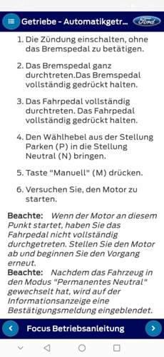

wie ich in meinem ersten Thema bereits schrieb, bekomme ich meinen neuen Focus ST wahrscheinlich erst im Dezember. So einige Dinge bereiten mir Kopfzerbrechen, da ich immer nur Schaltwagen gefahren habe und der Ford der erste Automatikwagen ist.
Die Situation ist: Meine Auffahrt zum Grundstück ist sehr eng, dort steht jetzt noch mein alter Mazda. Steht er etwas weiter hinten, bekomme ich die Schuppentür nicht mehr auf, steht er etwas weiter vorn, komme ich mit der Mülltonne nicht mehr am Regenfallrohr vorbei. Beim Schaltwagen habe ich einfach nur den Leerlauf eingelegt (bei ausgeschaltetem Motor) und den Wagen von Hand etwas verschoben. Es soll ja nicht sehr gesund für den Motor sein, wenn er nur für wenige Sekunden angelassen wird, und das über viele Jahre.
Meine Frage: Lässt sich der Wählhebel bei ausgeschaltetem Motor von Stellung P in Stellung N bewegen? Oder kann man ihn ohne Motor gar nicht schieben?

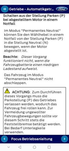

Es ist absolut unmöglich das Drehrad des Automatikgetriebe ohne Motorlauf aus P zu bewegen.

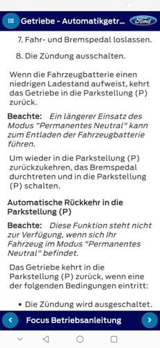

Diese Prozedur ist leider nicht möglich:
Mit dieser Funktion können Sie den Wählhebel aus der Stellung Parken (P) bewegen, wenn Sie das Fahrzeug nicht starten können.
Beachte: Diese Funktion ist nicht verfügbar, wenn die Fahrzeugbatterie einen niedrigen Ladestand aufweist.
Schleppen Sie das Fahrzeug in diesem Modus nicht ab. Nichtbefolgen dieser Anweisungen kann zu Schäden am Fahrzeug führen, die nicht von der Fahrzeuggarantie abgedeckt sind.
Das Fahrzeug einschalten, ohne das Bremspedal zu betätigen.
Das Bremspedal ganz durchtreten.Das Bremspedal vollständig gedrückt halten.
Das Fahrpedal vollständig durchtreten.Das Fahrpedal vollständig gedrückt halten.
Von Stellung Parken (P) in Neutral (N) schalten.
Die Taste für den Sportmodus (S) drücken.
Versuchen, das Fahrzeug zu starten.
In dem Moment startet der Motor leider immer.
Beachte: Wenn das Fahrzeug in den Modus wechselt, wird eine Bestätigungsmeldung eingeblendet, und
die Taste "Neutral" (N) am Wählschalter blinkt.
Fahr- und Bremspedal loslassen.
Beachte: Jezt kann das Fahrzeug frei rollen.
Das Fahrzeug ausschalten.
Ich war zwei Mal in einer Schlepp-Waschstraße mit ausgeschaltetem Motor. Einfach in N schalten und M bzw. bei den meisten neuen Modellen L oben auf dem Wählrad drücken bis eine Meldung im BC erscheint und dann Motor ausmachen. Wenn das Auto dort so mitgeschleppt werden kann dann kann es sicherlich auch geschoben werden.
