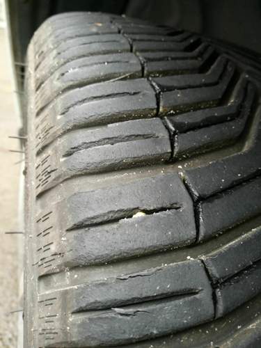

ich habe auf meinem Karoq den Michelin CrossClimate+ in der Größe 225/45R 18 95Y montiert.
Laufleistung bis jetzt ca. 5500Km. Bei den Reifen der Vorderachse zeigt sich auf der Außenseite ein erhöhter Verschleiß.
Hat jemand ähnliche Erfahrungen gemacht?

ich habe seit gut 35000km die CrossClimate+ auf dem Yeti (225/50-17) und da ist immer noch alles ok und die werden wahrscheinlich noch mal auf knapp die gleiche Laufleistung kommen.
Es wird daher vermutlich nicht unbedingt am Reifen liegen, dass ein einseitiger Verschleiß vor liegt.

Zur Ergänzung: Achsgeometrie wurde mehrmals vermessen und ist 100%ig in Ordnung.
Michelin wurde auch schon kontaktiert - hier warte ich noch auf Antwort.

Hi, hab die Cross Climate in gleicher Grösse wie Holldoll auf meinem Karoq. Bis auf minimale Gebrauchsspuren von diversen Schotterpistenfahrten sehen diese nach nun 12 TKM noch recht gut aus .
Vielleicht eine Fehlproduktion in deinem Fall ?!
Warst aber nicht zufällig kürzlich mit dem Fahrzeug ein paar Runden auf der Nordschleife unterwegs ? ??

So wie bei
@Pat-79
sahen meine auch aus

Meine Fahrweise würde ich eher als gemächlich bezeichnen.
Am 10. März bekommt der Reifenhändler Besuch von Michelin - da bin ich dabei!
Hm dann waren die nicht durchgebacken.? Vom Motorrad kenn ich npch, das das Gummi noch nachvulkanisiert durch Wärme, hier ja eher nicht der Fall. Grüsse Andreas

Michelin - Kundendienst hat weitere Fotos und die Rechnung angefordert!
