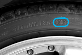

Ich bin immer noch dafür, dass du uns mal sagst wie die Profiltiefe an den Reifen an Vorder- und Hinterachse aussieht...außerdem solltest du mal auf dem Reifen schauen wo sich die DOT-Nummer befindet und uns diese auch mitteilst (sieht SO oder SO aus; auf jeden Fall müsste sie oval umrandet sein und entweder auf einem linken oder rechten Reifen am Auto auf der Außenseite zu erkennen sein...)
also mm kann ich jetzt net ganz genau sagen, aber auf jeden fall noch ein Stück über dem Rand einer 1-Euro Münze
joa, das Alter ist nicht mehr so das Beste Paarunddreißigste Kalenderwoche 2006.
