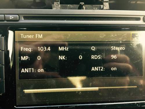

hallo,
Habe ein großes Problem, RNS 510 eingebaut und grotenschlechten Empfang.
Habe von Werk aus eine Dachantenne & Heckscheibe Antenne mit Beigen & weißen Fakra Stecker.
So, wenn ich jetzt den Adapter Stecker von Doppelfakra auf die 2 einzelantennen anschließe, ist noch Empfang da und Radio zu hören, aber sobald ich den Weißen und Beigen Stecker vom Auto anklemme und alles im Radio Schacht verschwindet wird der Empfang schlechter.
Aufjedenfall muss es an den 2 Autoantennen liegen, weil auf keinen der beiden Antennen liegt Strom an.
Weiß vielleicht jemand ob die Scheiben und Dachantenne zusätzlich noch ein Steuergerät, entstörfilter oder ähnliches im Golf 5 verbaut haben, was defekt sein könnte?

Was sagt den Dein Radio? Sind beide Antennen "on"?

Wie das beim RNS geht kann ich Dir nicht sagen, beim RCD510 drückt man die Setup-Taste so lange bis zwei Touchfelder mit "AM" und "FM" im Display erscheinen. Tippt man dann auf FM sieht man unter anderem welche Antennen aktiv, bzw. inaktiv sind.
@Thodai schrieb am 23. April 2015 um 04:54:30 Uhr:
Geht beim RNS genauso.
Ok, sind dann wie auf den Fotos zu sehen bei FM und bei AM jeweils immer Antenne 1 auf ON, und Antenne 2 auf Off
Jetzt wird's komisch, hab vorher nochmal geschaut, und aufeinmal sind alle Antennen wieder auf Off. Das erklärt vielleicht auch warum ich manchmal einigermaßen guten Radioempfang habe, und anderes Mal sehr schlechten.
Hmmm vielleicht hab ich ja wo ein wackler, aber wo ??? ??
