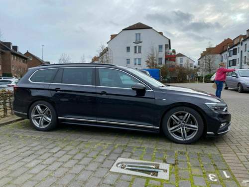

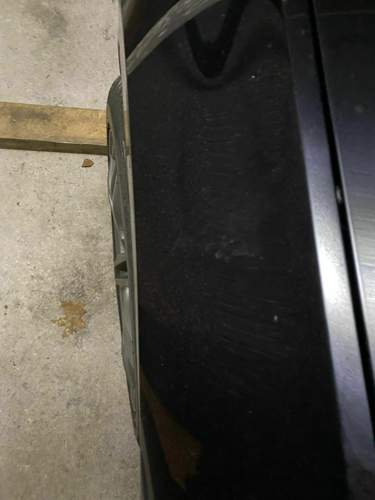

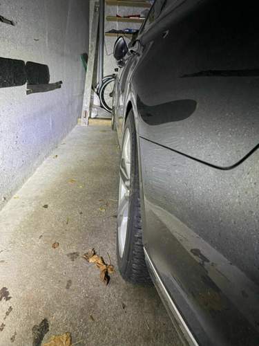

Themenstarteram 6. Dezember 2021 um 16:57
Ich habe meinen B8 Kombi mittels Eibach ProKit Federn 45/35mm tieferlegen lassen (Hinten mit TT Federtellern). Fahren tu ich 18 Zöller (exakte Maße wie die Mallory) mit den üblichen 235/40er Reifen (Allwetter). Nun schleifen bei Bodenwellen die Reifen an den Kotflügel-Kanten vorne. Das hätte ich bei der ja eher konservativen Reifengröße mit der eher moderaten Tieferlegung niemals erwartet, im Vorfeld hatte ich sogar mit schmalen Spurplatten geliebäugelt, was ich natürlich jetzt verwerfe, ich komme offenbar ja eh schon zu weit raus mim Rad. Was kann ich tun? Muss ich jetzt die Kotflügel tatsächlich weiter raus ziehen lassen? Meine Frau wird mich umbringen… :eek:

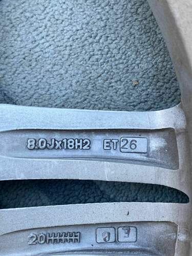

Hast recht, sind 235/45, hab mich vertan und nachgeschaut… die Felgen hat mir das Autohaus als Ersatz für die verloren gegangenen Mallory besorgt und montiert, ich gehe mal ganz schwer davon aus, das die ET doch übereinstimmt. Kontrolliere das morgen mal genau
Was mich dabei eh wundert: die Felge steht schon recht weit raus für eine mit Original Maß. Felge und kotflügelkante sind beinahe bündig. Nicht das mich das stören würde, sieht halt „satt“ aus wenn er so breitbeinig dasteht. Aber sowas kenne ich nur mit Spurplatten oder einer breiteren Felge mit anderer ET. Nicht mit Serienfelgen und Tieferlegung alleine… *denk*

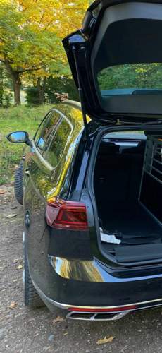

.jpg
Themenstarteram 6. Dezember 2021 um 20:17
So sah der Passat vor der Tieferlegung aus: fällt mir auch erst jetzt auf, wie weit die Felge raussteht. Sieht das bei anderen Original Passats mit 18 Zoll auch so aus oder steht die Felge weiter im Radhaus?

Nach einer ET44 wie Original sieht das nicht aus... eher ET35
Würde ebenfalls zu ET 35 tendieren…..??
Ich würde auch mal den Händler bitten seine verkauften Räder zu überprüfen.
Eventuell fährst Du sogar ohne ABE/ Zulassung durch die Gegend?
Halte uns auf dem laufenden was da schiefgelaufen ist.
Selbst damit darf es meines erachtens nach nicht schleifen.
Wurde nach dem Einbau eine Achsvermessung und Spureinstellung ausgeführt?
Themenstarteram 7. Dezember 2021 um 8:17
Achsvermessung und Einstellung der Spur sollte man erst nach etwa 2 Wochen fahren machen, laut Aussage der Werkstatt sollte man das ganze erst mal „sacken“ lassen. Aber meine Verwunderung ist grade aufgelöst und ich weiß was zu tun ist…
