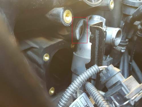

So. Fehlerspeicher ausgelesen und resetet und eine Runde gefahren...
Aber von vorne. Der Fehlerspeicher zeigt den Fehlercode "P1500" (=Idle-Speed Control Valve Stuck Open) an.
Sprich "Leerlaufregler klemmt in geöffneter Stellung".
Nachdem reset und der rund 5KM Fahrt ist kein Fehler mehr aufgetaucht. :confused:
Mir ist nun aber noch folgendes aufgefallen. Im Innenraum während der Fahrt hört man rein gar nichts von diesem Schleifen. Ich musste zwischendurch mal aussteigen und bei geöffneter Motorhaube hören. Aber ist auf jeden Fall noch da.
Das heißt wiederum, dass ich nicht weiß, wie lange ich damit bereits rum fahre...:rolleyes:
Wie gesagt. Der Fehler ist jetzt erstmal nicht wieder aufgetaucht. Ich vermute aber, dass es eine Frage der Zeit ist. Dennoch (… ob oder ob nicht neue Fehlermeldung...) will ich das Geräusch gerne geklärt haben. Hört sich ja wirklich nicht schön an.
Könnt Ihr was mit dem Fehlercode P1500 anfangen? Irgendwelche Tipps noch? Wäre denn dieser Leerlaufregler einfach in Eigenregie zu tauschen?
Viele Grüße und bleibt Gesund!
Dennis
Hier könnte tatsächlich der LLR ne macke haben. Oder die drosselklappe. Mal ausbauen und reinigen. ggf. mal gegen ne gebrauchte tauschen.
Der llr verkokt tatsächlich ganz gerne und kann dann haken/klemmen. Ausbau und reinigung ist ziemlich simpel. Faltenbälge ab und der llr ist nur in die ansaugbrücke gesteckt.
Reinigen am besten mit drosselklappenreiniger. Ist noch n bisschen effektiver als bremsenreiniger o.ä.
Wenn du dann noch lust hast ist es auch nicht weit bis zur drosselklappe, die könnteste dann auch in einem zuge reinigen.

@xyztk008 schrieb am 30. März 2020 um 21:24:55 Uhr:
Habe noch mal eine Frage bevor ich dran stürze...
Drosselklappe im eingebauten Zustand reinigen oder lieber Ausbauen?!
Für mich war klar, das Teil auszubauen und "ordentlich" zu reinigen... Nun habe ich aber in einem Video "gehört", dass man beim reinigen im eingebauten Zustand auch diverse Teile (Einlassventile, etc.) gleich mit reinigt - was ja nicht sooo schlecht wäre... .
Wovon habe ich denn mehr?!
:confused:
Hab sie ausgebaut und gereinigt. Funktioniert deutlich besser als im eingebauten zustand.
Glaube auch nicht das man mit den drosselklappenreiniger bis zu den ventilen kommt.
Was willst du denn an den einlassventilen reinigen bei einer Saugrohreinspritzung? Man müsste auch an der DISA vorbei.
