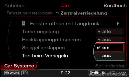

Moin,
mich würde mal interessieren, ob der Schlüssel (kein Komfortschlüssel) anzeigt, ob das Fahrzeug verschlossen wurde. Geht Euch das auch manchmal so: Ihr steigt aus, schließt ab, verschwindet um die Ecke und denkt Euch "Ist das Auto abgeschlossen?".
Beim 4F habe ich einfach nochmal auf "Verriegeln" gedrückt. Wenn die LED dann langsam blinkte, war alles OK. Wenn die LED hektisch und schnell hintereinander blinkte, sollte man schleunigst umdrehen. :-)
Habs heute mal ausprobiert, bei mir blinkt die LED aber nur einmal wenn ich drauf drücke.
Ist nur ne Kleinigkeit, aber offenbar gibts diese Funktion nicht mehr?!?
VG
Krümel

meiner piept wenn er zu ist...
aber nur bei Diebstahlwarnanlage gibt es das ...
Meiner piept nicht...

also mein A6 hatte diesen Menüpunkt ab Werk drin im MMI.... :D
Sonst hätte ich´s dazu geschrieben... ;)
Audi-combatmiles134
Scheint an der MMI Version zu liegen. Ich habe diesen Menüpunkt nicht! :confused:
das war mit der MMI Version ab Werk 2012...
Nachher bei nem update verschwunden, jetzt mit 770 wieder da...

P. S.: Wie ich meine ist es doch in D verboten, wenn die DWA beim verschliessen hupt, oder?
Den entsprechenden Passus in der StVO konnte mir noch keiner zeigen..
Bei mir war es wie gesagt ab Werk..
Mmi 518_7 Thread
Mmi 518_7 Thread

Morsche,
Auszug aus § 38b StV
Z
O Anhang zu 74/61/EWG (
31995L0056
9.9 Zustandsanzeige
9.9.1 Zur Bereitstellung von Informationen über den Zustand des AS (scharfgeschaltet, entschärft, Frist für die Alarmbereitschaft, Alarm wurde aktiviert) sind optische Anzeigen innerhalb und außerhalb des Insassenraums zulässig. Die Lichtstärke von optischen Signalen außerhalb des Insassenraums darf 0,5 cd nicht übersteigen.
9.9.2 Ist eine kurzfristige Anzeige von "dynamischen" Prozessen wie dem Umschalten von "scharfgeschaltet" auf "entschärft" und umgekehrt vorgesehen, muß diese gemäß 9.9.1 optisch sein. Eine solche optische Anzeige kann auch durch das gleichzeitige Aufleuchten der Fahrtrichtungsanzeiger und/oder Innenraumbeleuchtung erfolgen, sofern die Dauer der optischen Anzeige durch die Fahrtrichtungsanzeiger 3 Sekunden nicht übersteigt.
© Europäische Union, http://eur-lex.europa.eu/
Die Option zum Einschalten des DWA-Schärfungstons ab Werk ist abhängig von der Landessetzung des Fahrzeugs und für Deutschland nicht vorgesehen.
Gubor
da ist aber nur die Rede von "optisch" = was für die Augen.
Keine Rede davon das "akustisch" = für die Ohren nicht erlaubt ist.. ;)
