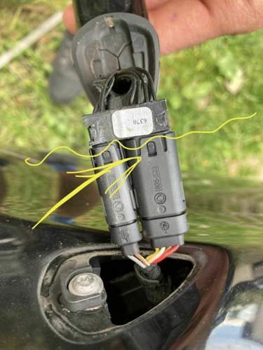

Hallo ich brauche euren Hilfe, hab den 5er F11 2012 mit Keyless Go und Komfort Zugang.
Mir ist letzte Woche aufgefallen, dass ich beim verschließen der Wagen, der wieder aufgeht bzw. auch wieder zu geht von alleine??? Dann habe ich beim Fahrertür aufgemacht und höre diese leise "Klack...Klack...klack" Geräusch...irgendwelche Schloßmechanischmus.
Habe dann erstmal alle Türen "Sensoren" am Griff mal sauber gemacht mit Mircofaser (vielleicht ist da ein Dreck das von alleine aktiviert) war aber nicht.
nach 2 Tage steige ich ein, Batterieentladung???
Was kann es sein?
Sosnt funktioniert alles.
Sicherung?
Kabelbruch?
Türgriffe Sensoren Defekt.
Ich kann auch nicht lokaliseren welche Tür betroffen ist.
Elektronik macht mich wahnsinn
Würde mich freuen, wenn jmd mir sagen kann, wie man das Problem löst (ausser direkt zu BMW)
Danke vorab

Es wird garantiert einer der Türgriffe sein, wahrscheinlich bei dir die Fahrerseite. Die sterben leider wie die Fliegen... habe bei meinem (gleiches Baujahr) schon drei Stück gewechselt.
Der defekte Türgriff sorgt dann auch dafür dass nicht alle Steuergeräte "einschlafen" und somit für eine erhöhte Entladung im Stand.
Habe aktuell den vierten defekten Griff gerade vor kurzem vom System getrennt und bin auf der Suche nach einem neuen.
Um kurzfristig das Problem mit der Entladung zu umgehen, einfach den breiten Stecker am Türgriff abziehen (ggf. Mit Isolierband gegen Feuchtigkeit schützen)
Gruß Joel

neben den Türgriffen kann auch z.B. eine Innenraumantenne oder ein Türschloss - das klackern ist starkes Anzeichen für ein defektes Türschloss - der Verursacher sein.
statt zu laborieren, den FS auslesen oder lesen lassen.
da weiß man dann sehr genau, was Sache ist
In den Griffen befinden sich die Platine (mit Antennen etc), dieser Platine ist in eine Art Kunststoff eingegossen um gegen Feuchtigkeit geschützt zu sein.
Was genau der Grund für den Defekt ist kann ich leider nicht sagen... nur soviel, dass man es nicht so einfach reparieren kann.
Den Türgriff bekommst du ganz leicht raus, indem du die Inbusschraube in der Tür bis (vorsichtig) gegen den Abschlag löst und dann Griff herausziehst.
Versteckt ist die Schraube unter einer ovalen Gummidichtung.
Der Griff ist am vorderen Ende mit einem Haken in die Tür gesteckt. Nachdem man den Griff etwas aus der Tür befreit hat, kann man ihn nach hinten aus der Tür ziehen.
Vorsicht auf die Kabel am Griff, viel Spielraum ist da nicht und es besteht die Gefahr die Kabel am scharfen Türblech zu beschädigen.
Alles in allem eine Sache von 2 Minuten

Halloo zusammen,
ich habe soeben den Türgriff Fahrerseite abmontiert und Stecker abgetrennt.
Mache die Tür zu. Komme nah an den Wagen, was passiert, es klackert ganze Zeit bei weiter. So 4-8 Sekunden. dann hört auf.
Also dann habe Ersatzschlüssel genommen. Genau das gleiches Sypmtom.
Hin und her.... experimentiert.
Dabei stelle ich fest, unabhängig ob Türstecker abmontiert ist oder nicht. Stehe ich 20 meter weg passiert nicht, gehe ich an den Wagen Fahrseite nah klackert sofort. Geht sporadisch selbstständig auf. klackert weiter.... gehe ich sofort 2 meter weg. hört auf. gehe ich wieder nah dran klackert weiter....
Wie soll ich das verstehen?
Ich weiss, ich muss Fehler auslesen. Aber bisher konnte ich vieles selbst erledigen. Sobald ich an die Elektronik stoße, endet bei mir.
Kann mir jmd dabei helfen? Wohnt jmd mit Rheingold zusammen im Kreis Bonn/Königswinter?
das hier habe ich den Stecker kleine und große abgesteckt. trotzdem klackert
Fehlerspeicher?
Alle 4 Griffe ab?
Welches Türschloss klackert?
Zuerst habe ich Fahrerseite abmontiert. Klackert. Dann Beifahrertür abmontiert und Stecker raus. Klakert weiterhin bei Fahrerseite. Die hintere habe ich nicht berührt.
das Schloss was klappert... sollte dann einen mechanischen Defekt haben...
zusätzlich möglich, das ein Türgriff defekt ist.
genaueres weiß man, so man den Fehlerspeicher... ach ja... da waren wir bereits...
es gibt eine Sicherung für Comfort-Access... die würde ich ziehen...
wenn Du den FS ausgelesen hast, sage ich Dir welche Sicherung...
