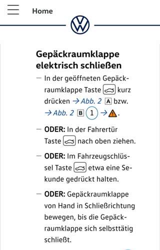

Hallo Kollegen ,
Ist es bei dem 2021 iger Modell normal , dass man die Heckklappe nur mit dem Schlüssel öffnen , aber nicht schließen kann ? . Alle anderen Funktionen sind in Ordnung.
Ich hatte vorher einen Touareg und bei dem ging Öffnen und Schließen mit dem Schlüssel .

Sollte auch mit dem Schlüssel ?? funktionieren
siehe Foto.

Schließen mit dem Schlüssel geht nicht, schließen mit dem Knopf in der Fahrertür geht.
Gruß Sven
Bei mir funktioniert es einwandfrei. Am Taster des Schlüssels etwas länger draufbleiben.
Hier geht es um das FL Model ab 2021 !!!!!!!!!!!!!
Und da geht das Schließen der Heckklappe nicht über den Schlüssel, nur das Öffnen.
Zur näheren Ausführung
Über Türtaster: zum Schließen den Taster gezogen halten - wenn man loslässt bleibt die Heckklappe in der Position wie sie zum Zeitpunkt des Loslassen ist - wenn ich weiter ziehe schließt sie weiter
SCHLÜSSEL: geht nur bei abgestellten Motor über die Taste am Schlüssel
Zum Schließen die Taste am Schlüssel länger gedrückt halten.
