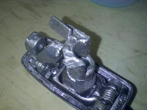

Hallo, habe nun folgendes Problem an meinem Golf 2.
Seit einigen Tagen kann ich meine Fahrertür nicht mehr von außen aufschließen, sondern nur noch abschließen.
Sobald ich den Verriegelungshebel der Fahrertür durch die Beifahrertür hochziehe, kann ich die Fahrertür von außen öffnen.
Meint ihr, ich brauche einen neuen Schließzylinder oder den Griff oder sogar alles?

ich würde dir raten erstmal den den griff auszubauen und ihn dir anzuschauen.
eventuell ist einer von diesen hebeln abgebrochen, der die lasche der türmechanik bewegt.
anbei n foto von den hebeln (rot eingekreist) ,die ich meine!
Muss ich beim Ausbau i-was beachten, wie z.B. Schlüssel im Zylinder lassen o.ä.?
Also kann ich davon ausgehen, dass wenn da was gebrochen ist, das Schloss gewechselt werden muss?
nöö,wenn du nur den griff erstma ausbaust (an dem ja der zylinder verschraubt ist) musste nix beachten.

schau dir wie gesagt erstmal die mechanik an,ob da was abgebrochen ist.
das schloß wird ok sein. ich geh davon aus,das am griff und seiner mechanik (speziell diese hebel) was nicht stimmt.

So, habe jetzt mal das Teil fotografiert. Sieht alles zieemlich auseinandergebrochen aus!
Im Anhang zwei Fotos:
neuer Griff ist fällig

am besten holst dir einen vom schrottplatz.
kannst auch einen vom polo 86c nehmen,ist der selbe.
denk mal der kostet maximal 5euro...
aber achte drauf,das es einer für die fahrerseite ist.
wie du den zylinder wechselst könn wir dir ja erklären,wenn du den anderen griff hast. is ne sache von 5min!
