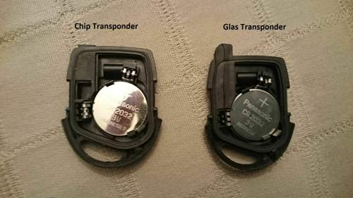

Wir haben uns einen Fusion zugelegt, allerdings ist da nur ein Funkschlüssel dabei! Wie geht das, einen 2ten Schlüssel anzulernen, kann man das noch selber mit Forscan machen oder müssen wir dafür zum Ffh? Kosten? Hat jemand einen Link zu einem passenden Funkschlüssel für den Fusion, ist Bauj.2007! Baudatum Januar 2007. Welcher Transponder muß im Schlüssel sein?:confused: Danke schon mal für die Antworten.:D

hier zum Beispiel , aber es gibt einige mehr.

Danke, FocusGT, Ist der Transponder iD63 der richtige für den Fusion? Muß mir ja noch einen Schlüssel kaufen, wollte ich aber nicht unbedingt beim FFh kaufen!

Ja,ID63 passt. Anlernen mit Forscan? Musst du ausprobieren,ich habe zwar Forscan und auch erweiterte Lizenz aber da hab ich nie reingeschaut ob man da auch die Wegfahrsperre programmieren kann.
