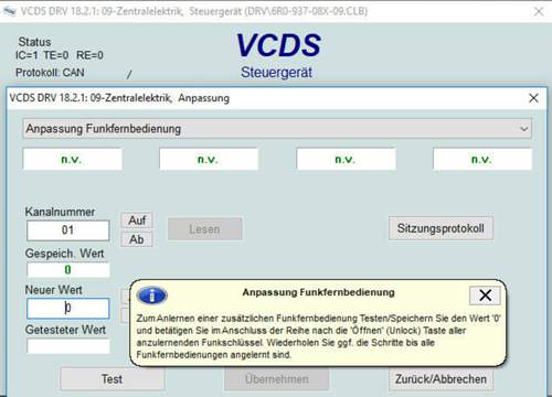

Hallo Leute also wie siehts aus???? Kann man jetzt einen gebrauchten Schlüssel (beispielsweise aus der Bucht) per vas-pc an einen Polo Baujahr 2011 anlernen oder nicht? Könnte einen von nem Golf GTD kriegen für nen zwanni, nur wollt vorher mal wissen ob der anlernbar ist oder irgendwie gesperrt... habe beides schon gehört. Danke schonmal LG
Ob man die ZV noch selbst anlernen kann weiß ich im Mom net, aber die Wegfahrsperre kannst Du nicht selbst anlernen. Auch ein VCDS User hat dazu keine Möglichkeit.
Dein Freundlicher wird dir dabei aber sicherlich gerne helfen
Funke sollte gehen wenn die Frequenz identisch ist,aber WFS--->ohne spezial Equipment NO WAY:mad:
Also ZV anlernen ist kein Problem geht per VCDS, nur die Wegfahrsperre „anzuleren“ geht nicht, da wenn der Transponder einmal an ein Auto gekoppelt worden ist, ist er mit diesem "verheiratet".
Problem habe ich dadurch gelöst, dass ich mir beim :) das vordere Teil, also der Rohling und Transponder, besorgt habe.
Der Rohling war selbstverständlich schon für mein Auto vorgefräst.
Da ich auch einen gebrauchte Schlüssel hatte, habe ich die Sendeeinheit abgebaut und sie an mein Vorderteil, dass ich ja beim :) erstanden habe montiert.
Dann nur noch ZV und Transponder anlernen, fertig!
Da VW für die Sendeeinheit extra 60,00 € anrechnet, kann man schon etwas sparen dabei.

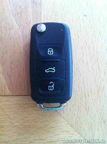

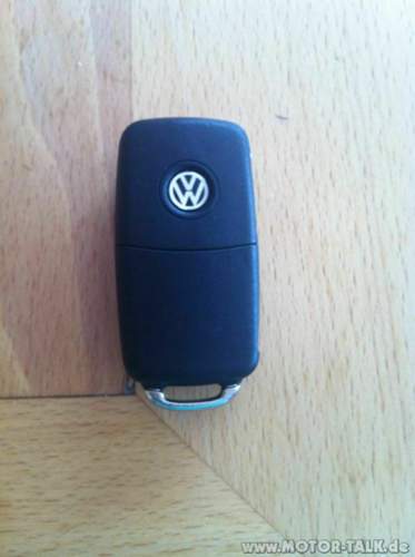

Mein Schlüssel sieht ziemlich übel aus. Gehäuse gibt es ja zahlreiche. Kann mir da jemand was empfehlen? Muss auch kein Original sein....

Vielleicht wäre eins der zahlreichen Schlüsselcover die sich in der Bucht tummeln ne ausreichende Lösung?
Guck mal..hab dir als Beispiel ein Hübsches rausgesucht...:D
Edit: oh schade...prompt das falsche...für die alten Gehäuse...
Da mußt du dann drauf achten...
[Von Motor-Talk aus dem Thema 'Klappschlüssel: Gehäuse tauschen' überführt.]
Typisch Mädchen...:D Hier gibt es welche für Männer:
http://www.keyart.de/.../Volkswagen,11020,11022,ab-112009
