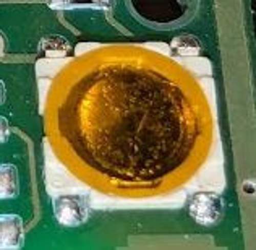

Also so sieht der Schlüssel geöffnet aus. Ich habe links und rechts von dem Stift mit einem Dremel und einem ganz kleinen Bohrer rein gebohrt, sodass ich den Stift mit einer ganz kleinen Zange packen und herausziehen konnte.
Ganz rechts ist der "unterste" Taster, also der zum öffnen der auch Probleme macht. Und dort sieht es wirklich irgendwie etwas korrodiert aus. Auf dem Bild ist es nicht so leicht zu erkennen aber wenn man genau hinschaut, dann sieht man wie es dort bunt glitzert.
Ich werde jetzt mal messen ob das die Ursache kein kann und schauen ob ich das ggf. irgendwie sauber bekomme.
Danke für die Bilder. Das sieht nach Grünspan aus.
Daumen hoch für die saubere Öffnung
Das Gehäuse lässt sich auch wieder gut verschließen, das gebohrte Loch müsste man dann nur ggf. mit z.B. Heißkleber verschließen, sodass da nicht so schnell Schmutz eindringen kann.
Ich habe das Board jetzt mit Spiritus und einer Zahnbürste geschrubbt. War sehr zuversichtlich, denn zwischen den beiden Kontakten des Tasters war vorher ein relativ geringer Widerstand von ein paar wenigen Kiloohm. Jetzt geht er gegen unendlich. Leider ist das Problem nur besser geworden und nicht verschwunden.
Die Taste wird nicht mehr permanent gedrückt, aber sie lässt sich immer noch sehr sehr leicht auslösen. Da reicht schon ganz leicht den Finger auf die Taste zu legen und die LED beginnt zu leuchten. In der Hosentasche wäre das auf jeden Fall nicht so praktisch.
Am Taster selbst wird es nicht liegen, der löst nur aus, wenn ich drücke, das habe ich gemessen. Es muss also irgendwo an der Verbindung zum Board oder im Board selbst ein Problem geben. Ich habe leider keine Heißluft Lötstation und kann somit den Taster nicht abnehmen. Das wäre jetzt die nächste Idee, die Taste mal weg zu nehmen und zu schauen ob beim Druck auf die Stelle weiterhin die Funktion der Taste ausgelöst wird.

Hallo --- habe mir deinen Film angesehen.
Als erstes mal ist der Kunststoff deiner Schlüsseltastatur hinüber. (Ausgeleiert)
Denn das nach dem Drücken das Plastik unten bleibt, ist nicht normal
Ich würde mal die alte Technik in ein neues Schlüsselgehäuse umbauen.
