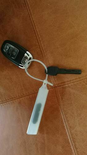

habe seit letzten Mittwoch meinen Allroad in (bj2017) in meiner Garage stehen. Heute hatte ich etwas zeit mich auch damit zu beschäftigen
Beim durch klicken der Einstellungen ist mir aufgefallen, dass mein Auto 3 Schlüssel „kennt“ ich habe jedoch nur 2 beim Kauf bekommen?
Kann ich den 3ten löschen oder alle löschen und nur die 2 neuen anlernen?
Gekauft habe ich bei einem Audizentrum (weit weg), im Kaufvertrag sind auch nur 2 Schlüssel aufgeführt. Idee? Oder würdet ihr garnichts unternehmen?

Der dritte ist der Notschlüssel (ganz rechts im Bild). Wenn man auf Nummer sicher gehen möchte die beiden vorhandenen Schlüssel beim freundlichen neu anlernen lassen.
Der 3. ist definitiv der Notschlüssel, der ist dort auch aufgeführt. Solltest den aber vom bekommen haben.

Habe noch mal nachgeschat, den halben habe ich nicht bekommen, nur 2 vollwertige.... mhhh
Das erste Bild zeigt den kompletten Schlüsselsatz!
Im Funk-oder Komfortschlüssel ist aber auch ein integrierter Notschlüssel,der muß ja auch im System regiestriert sein,damit ich - und nur ich - im Falle eines Falles mein Fahrzeug verriegeln oder öffnen kann.Das ist der 3.Schlüssel,in der Funktion logischerweise sehr begrenzt.
Jemand anderer könnte mit seinem "integrierten Notschlüssel" mein Fahrzeug nicht öffnen,da den mein Fahrzeug nicht kennt -/dieser für mein Fahrzeug nicht angelernt ist.

Den letzten kleinen mit dem Plastikadapter hatte ich im B8. Beim 4G bringt der Adapter doch nix...wo will man den reinstecken?

Ich meine auch nicht den "Plastikadapter",sondern den im Funkschlüssel integrierten Notschlüssel.
Schau' dir mal deinen Schlüssel - wie wechselt du denn bei dem die Batterie? - indem du den integrierten Notschlüssel ziehst,oder.

Jeder Funkschlüssel hat einen integrierten Notschlüssel. Dieser ist als 1 registriert.
Davon hat man insgesamt 2.
Dann kommt noch der schwarze Plastikschlüssel (der eigentliche Notschlüssel) als Nummer 3 hinzu.
Ist eigentlich nicht schwer.
Hat der Fragesteller nur die beiden Funkschlüssel mit integrierten Notschlüsseln bekommen, dann fehlt ihm der der Plastikschlüssel, also der 3. registrierte in seinem MMI.
Da würde ich bei deinem nachfragen und wenn er ihn nicht hat die Schlüssel neu anlernen lassen.

Mhh also ich habe 2 vollwertig schlüssel, keinen notschlüssel. Werde den freundlichen mal Anschreiben.
