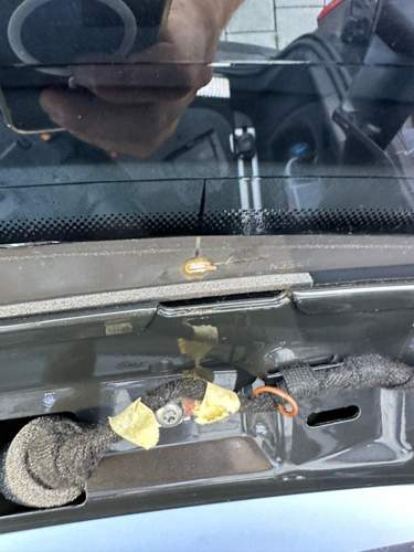

@roberto9784 :
Du wärst sicher nicht der Erste, der im falschen Forum gelandet ist. Deswegen (aber nicht nur deswegen) sind richtige und komplette Angaben im Thread oder im Fahrzeugprofil schon wichtig.
Wenn ich nach Antenne für Zentralverriegelung suche, finde ich 16 Treffer von Antenne für Zentralverriegelung und Diebstahlwarnanlage (R47).
Es sieht so aus, als ob R47an R111 (Antennenverstärker 2) angeschlossen wäre. R111 findet man an der Heckklappe oben links, aber wo R47 zu finden ist, konnte ich nicht herausfinden.
@Atomickeins schrieb am 8. September 2023 um 15:46:29 Uhr:
@roberto9784 :
Ich danke dir vielmals für die Aussage, ich nehme mal die Verkleidung ab von der Heckklappe und schaue mir an ob da irgendein Kabel ab ist. Ich hab halt das Gefühl ich hatte den war ja komplett umgebaut auf RS und ich weiss nicht ob sie bei der Heckklappe vielleicht damals vergessen haben irgendwas anzuschliessen weil ich mir eigentlich relativ sicher bin dass damals vor dem Umbau der Empfang sehr gut war und eigentlich seit dem.
gern geschehen, du kannst ja mal berichten, wenn du was herausgefunden hast.
R47 ist die Antenne für die Zentralverriegelung und R93 die für UKWRadio. Beide sind am Fenster und am R111 Antennenverstärker angeschlossen. Der sitzt oben links oberhalb des Heckfensters. Vom Antennenverstärker geht eine Strippe zum Radio/MMI und eine zum Komfortsteuergerät.
Ab 2014 FL ist das beim Avant anders, da bin ich aber doof geblieben.
KESSY (Keyless Entry) hat zusätzliche Antennen. Um die geht es hier ja wohl nicht.
@nunkistar :
In (oder an) welchem Fenster ist die R47 Antenne denn zu finden?
Wie ich das sehe, ist das die Heckscheibe.
OK, das wäre denkbar, aber es ist in meinen Unterlagen nicht ordentlich beschrieben.
