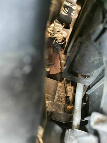

Ich habe heute an meinem Insignia Sportstourer 2.0 CDTI Bj 2010 Innovation Automatik ein komisches Problem. Bekomme unter normalen Umständen meinem Schlüssel nicht mehr aus dem Zündschloss. Wenn man den Schlüssel einsteckt und dreht kommt man in die erste Stellung wo das Bordcomputer Display leuchtet, das bleibt jetzt dunkel. Drehe ich den Schlüssel weiter auf Stufe 2 ist die Zündung an und alles leuchtet wie immer normal. Motor läuft ohne Probleme. Im Zündungsmodus schalte ich auf den Rückwärtsgang dann fängt es vorne im Motorraum an zu summen, genau da wo durch das Getriebe geschaltet wird, rechte Seite links neben der Batterie nach unten. Den Schlüssel bekomme ich nur durch ganz schnelles zurückdrehen wieder heraus. Drehe ich langsam bleibt er in Position 1 gesperrt und die Armaturen sind dunkel. Was kann das sein ? Hatte das von euch schon jemand bei seinem Insignia ?
Seit dem das Problem mit dem Zündschloss besteht, kommen auch im Motorraum zwischen Motor und Getriebeschaltung 2 unterschiedliche Geräusche ins Spiel.
Dieses Geräusch kommt definitiv von dort. Bei dem einen Soundfile hört man ein leicht verändertes permanentes Geräusch wenn die Zündung an ist. Bei dem zweiten File ein noch anderes Geräusch dazu, von der gleichen Stelle aus beim Einlegen des Rückwärtsgangs. Dieses zweite Geräusch ist kurz, kommt aber bei jedem Einlegen des Rückwärtsgangs, das permanente ist bei Zündung immer zu hören. Hatte mein Smartphone ungefähr 25 bis 30 cm über dieser Stelle neben der Batterie und Motor dazwischen gehalten. Es ist ein Video, mehrere Fotos und 1 Soundfile.

Von hier unten kommt das Geräusch
Getriebeschalter 01
Getriebeschalter 02

Das Getriebesteuergerät ist höchstwahrscheinlich kaputt.
Hast 2 Methoden zum Beheben des Fehlers, wenn es klappt.
1. Batterie abklemmen bzw Fahrzeug muss Stromlos/Spannungsfrei sein.
2. (Bei dieser Methode wird nur das GetriebeStg Stromlos und nicht das ganze Steuergeräte von Fahrzeug) Sicherung für GetriebeStg ausbauen und abwarten.(Befindet neben der Batterie)
Es sollten 5 bis 20min. reichen.
Wenn es nicht hilft muss es ersetzt werden.
Moin...
bin fast der Meinung das das Geräusch beim einlegen des Rückwärtsgang von der Schaltsteuerung kommt.
Die Steuerung sitzt hinter dieser schwarzen Ölwanne am Getriebe so ziemlich unterhalb der Batterie.
Grüße Olli

könnte sein das doch der Seilzug evtl. etwas gelitten hat bei dem ganzen Prozedere. Kann man durchaus mal in Betracht ziehen und mal neu einstellen lassen bevor man den ganzen Wagen auf den Kopf stellt...
Grüße Olli
Ja Olli, hätte das auch gleich dazu schreiben können, sorry. Ich vermute das diese Geräusche vorn durch ein nicht 100 Prozent geschaltener Kontakt entsteht. Ich wollte halt noch von anderen Experten hier im Forum eine Meinung dazu Lesen ob ich mit meiner Vermutung richtig liege. Dein Tipp mit dem Seilzug könnte eventuell die Lösung gewesen sein, danke dafür.
