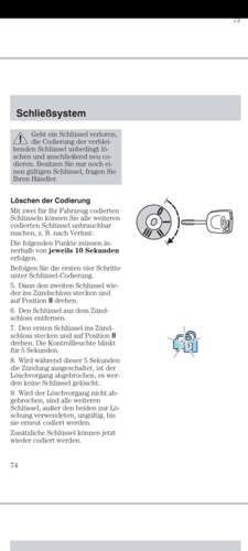

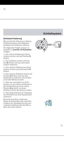

Ich habe nochmal in der Betriebsanleitung nachgeschaut. Das An- und Abmelden der Schlüssel ist dort auf den Seiten 73 und 74 beschrieben. Siehe Fotos.

@Der Maulwurf schrieb am 19. Februar 2024 um 19:28:31 Uhr:
Aber nur mit 2 funktionierenden Schlüsseln......
