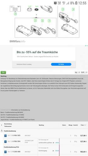

Brauche dringend enstgemeinte Antworten auf meine Frage.Mir ist heute auf Arbeit mein Schlüssel (E91) abhanden gekommen.Ein "verloren gegangen" schließe ich definitiv aus.Ich hab zwar noch einen Ersatzschlüssel,aber wollte natürlich einen neuen bei BMW besorgen.Am sichersten wäre natürlich wenn man die Schlüssel umcodieren könnte,falls so etwas möglich ist,denn ich hab keine innere Ruhe,wenn ich weiss das der Schlüssel irgendwo ist.Was kostet mich ein neuer Schlüssel und wie lange dauert es bis man ihn erhält,nach Bestellung ? Vielleicht ist es jemanden ähnlich ergangen ...

Also die Sache ist ziemlich einfach. Der Schlüssel alleine kostet ohne Komfortzugang ca. 120 €.
Es gibt auch keinen Blankoschlüssel, sondern jeder Schlüssel hat vom Werk aus eine individuelle Kennung, die dann dem Fahrzeug als gültig bekannt gegeben werden muss.
Du musst Deinen Ersatzschlüssel mit zu BMW nehmen und dann können die den auslesen und den anderen Schlüssel sperren und den neuen Schlüssel freischalten. Geht aber nur mit Ausweis etc. Mehr als 2 Schlüssel dürfen mE gar nicht aktiv codiert sein.

Bei BMW Bonn kostet ein neuer Schlüssel 199 € - nur mal als Hausmarke.
