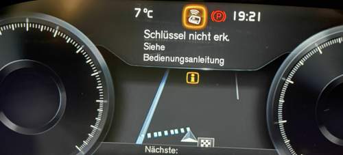

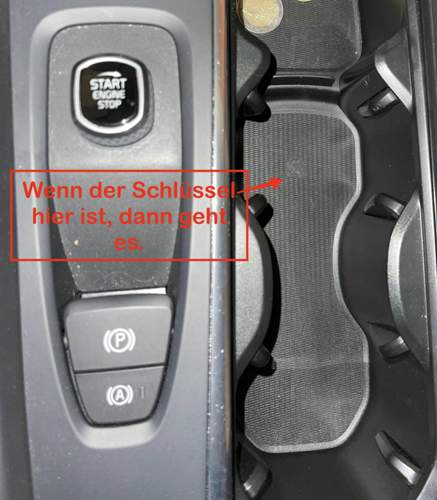

Hallo liebe Forumgemeinde,
Ich habe folgendes Problem, wenn ich mit dem Schlüssel im Auto sitze, dann kann ich den Motor nicht starten, der Schlüssel wird nicht erkannt.
Wenn ich den Schlüssel auf den Schlüsselplatz lege, dann wird es erkannt. Das ist aber nicht so praktisch, ich hätte es gern, wenn ich den Schlüssel in der Hosentasche lassen könnte.
Wir haben noch einen zweiten Schlüssel, da funktioniert es tadellos. Auch bei dem Schlüssel, bei dem es nicht mehr funktioniert, hat es früher funktioniert, aber dann haben wir die Batterie gewechselt und jetzt haben wir dieses Problem.
Woran könnte es liegen?
Kann die Batterie, obwohl neu, die Ursache sein.
Das Auto wird normal entsperrt, also auch da klappt es, nur beim Anlassen gibt es das Problem.

Der Schlüsselplatz xc60 2018
