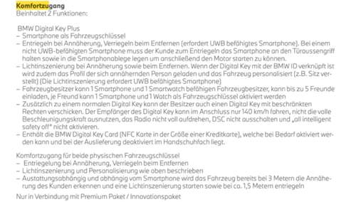

Wenn Du den Komfortzugang nicht hast, kann es nicht so sein, wie DASO es schreibt.
Im Komfortzugang ist die Möglichkeit enthalten, das Handy (aktuell glaube ich nur iPhone ab gewissem Modell) als Schlüssel zu nutzen. Siehe Preisliste.

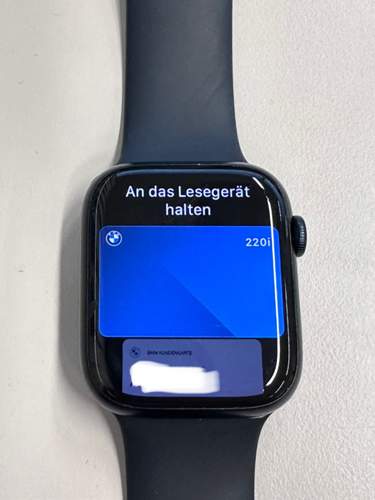

Schlüsselloser Zugang ist das Öffnen und Schließen des Fahrzeugs mit den mitgelieferten Fernbedienungsschlüsseln. Man muss weder den Schlüssel mechanisch in das Türschloss noch in das (nichtvorhandene) Zündschloss einführen.
In Verbindung mit dem optionalen Komfortzugang ist jedoch das freihändige Öffnen und Schließen des Fahrzeugs per Digital Key möglich. Sprich, sobald ich auf das Auto zugehe entriegeln sich die Türen bzw. wenn man sich entfernt verriegelt sich das Auto. Ich nutze seit April beim Active Tourer nur noch die Apple Watch - dort lässt sich der Digital Key ebenfalls unter den Wallets ablegen.
