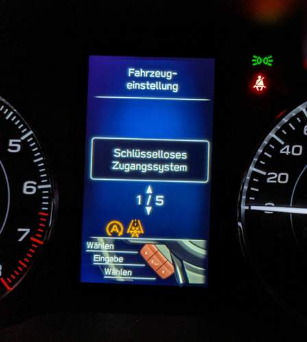

Ich hatte den Händler gebeten, den schlüssellosen Zugang des XV vor der Auslieferung dauerhaft zu deaktivieren, damit sichder Schlüssel ausschließlich beim Drücken der Tasten als ganz normaler Funkschlüssel verhält und nur dann sendet. (Ausleseschutz zur Diebstahlsverhinderung)
Irgendwo hab ich gelesen, dass dies nur vom Händler am Laptop gemacht werden kann, nicht vom Beitzer des Fahrzeuges selber.
Leider fand mein Händler nicht heraus wie das gehen soll.
Er konnte mir nur den Hinweis geben, wie man das Senden zeitweilig unterbinden kann (Schlüssel in den Stromsparmodus versetzen). Aber das wird beim nächsten Türöffnen durch drücken einer Taste bereits wieder annulliert und der Schlüssel sendet wieder.
Kann mir jemand den konkreten Weg (Befehl oder wie auch immer) nennen, wo mein Händler das findet?

Hallo Sutoh, bei mir geht es über mein Radio unter Einstellungen Auto dort kann ich den Komfort Modus Schlüssel aktivieren oder auch wie bei dir gewünscht abschalten.

Bei mir steht im Handbuch wie es geht.
Muss mich korrigieren, nicht über das Radio sondern über dieses Display im Kombiinstrument und zu bedienen über die kleinen drei Tasten links im Lenkrad
So ist es auch im Forester. Ich weiß nicht, warum es so schwer ist das raus zu finden. Als erstes beschäftigt man sich doch mit den Einstellungen und hat dazu das Handbuch parat, weil man bei gefühlt jedem dritten Menüpunkt nachlesen muss, was Änderungen für Auswirkungen haben. Rein setzen und los fahren geht natürlich immer noch wie früher, aber mit jedem neuen Modell überbordet die Elektronik mehr und die Einstellungen gehen ins unermessliche. Da sind gerade Japaner Spitze darin.

Gefunden!!
In der Betriebsanleitung Beginn auf Seite 2-13 und dann weiter auf 2-14. Sogar auf zwei verschiedenen Wegen.
