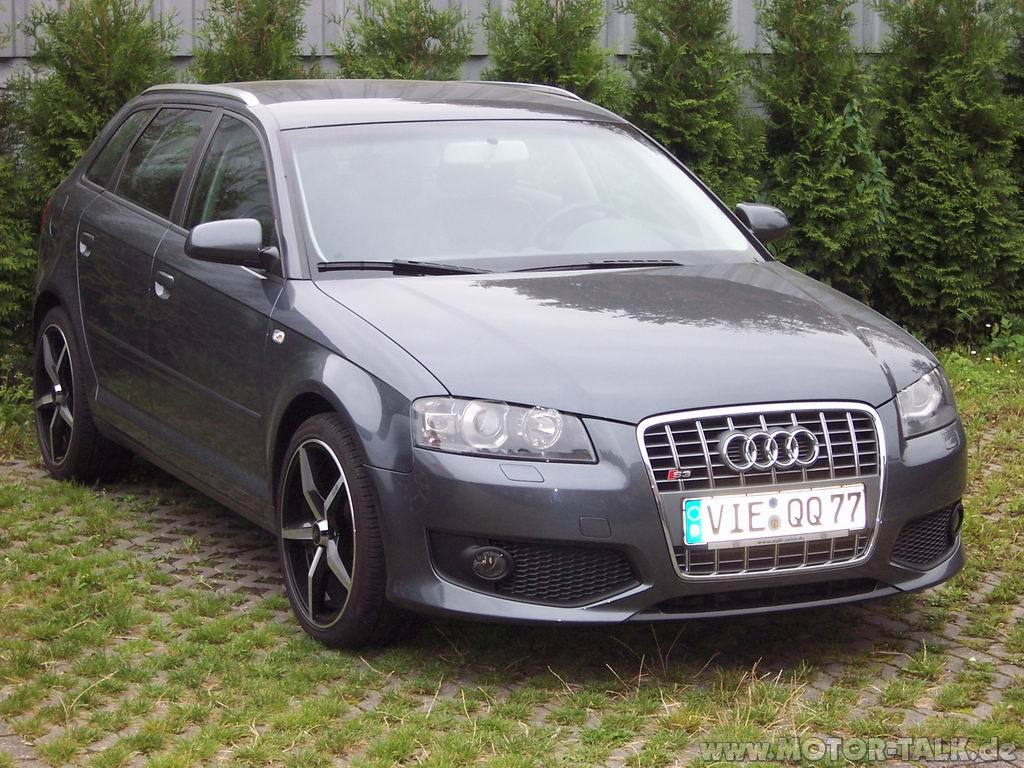

Alles muß nicht getauscht werden.
Versuche mal, ein Bild anzuhängen (leider nur mit Handy aufgenommen):
