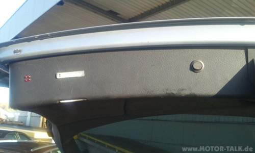

Was sind das denn für tolle Blink/Warnleuchten hinten in der Heckklappe. Sind die aus dem Feuerweht oder Sondereinsatzfahrzrug Ausstattungskatalog nachgerüstet?

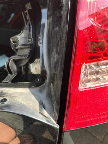

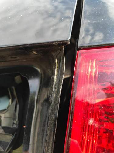

Das war nach meinem zweiten Besuch bei Audi, wo man nichts finden konnte und es auf das SLN oder dritte Bremslicht geschoben hat.
10l Eimer Wasser genommen und NUR über die rechte Kappe laufen lassen.

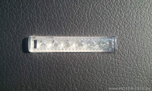

selber Nachgerüstet ( rote Posi LED u gelbes Stropo Licht)
https://www.youtube.com/watch?...Das ist ja mal ne Idee mit den gelben Lichtern, ist ja perfekt wenn man nachts an der Strasse mal was hinten einladen will.
Hast du das mit der normalen Innenbeleuchtung vom Kofferraum geschaltet oder ist extra zuschalt- bzw. abschaltbar?
