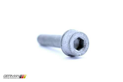

Hab mir grade nochmal ein paar Gedanken gemacht und die Schraube mal (als Bild) mit angehängt.
Mein neuer Gedanke wäre, mit einem Multifunktionswerkzeug die Schraube grade einzuritzen und sie dann mit einem Schlitz-bit (bspw. 14mm als sehr breit) und dem Schlagschraube rauszudrehen. Könnte das funktionieren oder würde der Schlitzbit nicht richtig greifen können?

Jetzt wo ich seh was fürn schraubenkopf das ist!
Nimm ne Spiralnuss damit geht sowas normalerweise super!

Anscheinend wird hier eh nicht alles gelesen was geschrieben wird, sonst wäre der TE ja nicht wieder mit seinem Schlagschrauber angefangen. Wie ich das sehe ist das eine 8 mm Inbusschraube. Was ich machen würde habe ich schon geschrieben.
Man kann das hier aber nun auch noch weiter in die Länge ziehen anstatt mal dabei anzufangen.
