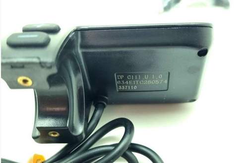

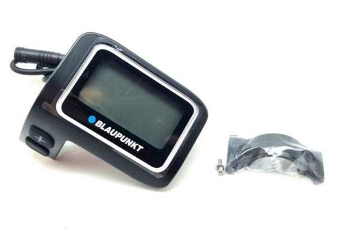

moin,
kann jemand sagen wie die metallschraube heißt? Bild 1
diese silberne kleine schraube.
danke

Schaut wie eine normale Zylinderkopfschraube aus, vermutlich metrisches Gewinde.

hmm die ist echt mini :) aber weiß nicht wie ich sie bei eb..y finde. brauch den Namen :D
Naja, vielleicht einfach mal die Schraube abmessen oder damit in einen Baumarkt gehen?
Würde mal sagen: DIN 912
Aber die Länge und den Durchmesser musst du schon selbst messen.
Oder besser, wie mein Vorschreiber gesagt hat: nimm die Schraube mit in den Baumarkt, die haben davon so viele, das die die verkaufen müssen.

Also: es gibt Gewindelehren... Wenn man die nicht hat: Probieren- solange man nicht mit Kraft rangeht ist alles gut. Oder brauchst Du noch genau so eine? Dann die Länge des Gewindeteils messen. Ein Schraubenmaß wie z.B. 3x45 sagt 3mm (Durchmesser) Gewinde mit einer Länge von 45mm. Die Längenangabe ist nur für den Gewindeteil, der Kopf wird nicht mit angegeben, da der sehr unterschiedlich sein kann. Linse, Senkkopf, Tellerkopf, Sternkopf(Torx) oder Innensechskant (Imbus). Es gibt verschiedene Gewindetypen und Gewindesteigungen. In den meisten Fällen sind das aber metrische Standardgewinde. Deine dürfte m2, m3, m4 sein. Entweder Du nimmst die mit zum Baumarkt, oder du nimmst einen Messchieber und misst den Durchmesser, dann gibt es hier Leute, die Dir sagen können, welche Grösse Du bestellen musst- kann ja sein, du hast 50km zum nächsten Baumarkt...
Das Restrisiko ist, das es ein amerikanisches Gewinde ist (Zollmaße), dann wird es knifflig, da die Zahl der Menschen, die sich damit auskennen in DE echt gering ist.

Ist es denn überhaupt wichtig genau soeine Schraube zu finden?
Oft ist ja nur das Gewinde unddie Länge wichtig, aber der Schraubenkopf eher nebensächlich.

Geh in einen Laden und nimm das Teil mit wo die Schraube benötigt wird oder kauf auf Verdacht eine M 3 eine M 4 in verschiedenen Längen. Deine hat übrigens einen Inbus Kopf.

Inbus ist doppelt falsch!
1. der Erfinder dieses Innensechskant Antriebssystems für Schrauben heißt IMBUS
2. Da das ein geschützter Markenname ist und man nicht davon ausgehen kann, das es sich um eine Original- Imbus Schraube handelt, ist es ein Innensechskant. Genauso verhält es sich übrigens bei Schrauben mit Sternantrieb (Torx).
