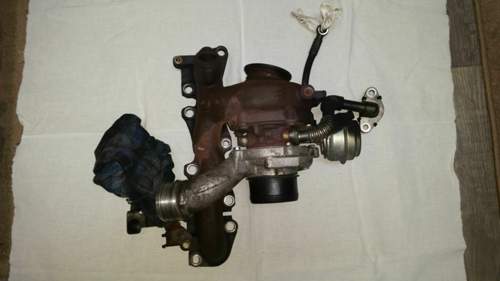

Hallo zusammen. Ich melde mich nochmal kurz - war nun in der Werkstatt, sind der Sache auf die Spur gegangen, Ergebnis: Krümmer verzogen. Mehrere Bolzen verrissen. Ohne Motorabdeckung sieht man richtig schön, wie es die Abgase nach oben und zur Seite rauspfeift (was auch die Abgasgerüche erklärt).
Bei all dem Glück sieht es nun folgendermaßen aus: Reparatur kostet um die 1000€, davon 600€ alleine für Krümmer und Katalysator (EIN Teil, daher lässt sich nicht nur der Krümmer tauschen). Zweites Problem: das Teil findet man nirgendwo mehr. Man müsste es offiziell über die Werkstatt bestellen, daher auch der hohe Preis.
Krümmer planen wurde nicht empfohlen. Auch der Kat dürfte seinen Zenit bald überschreiten.
Weiß zufällig jemand, wo man sich noch umschauen könnte?
Der Kat ist definitiv nicht am Krümmer verbaut, sondern der Turbo. Die Dinger gibt es wie Sand am Meer in Ebay, Allerdings ist die Qualität von €300,- Teilen evtl. dubios. Originale, neue original Garrett (war auch OE) gibt es bei der Ladermanufaktur in Gütersloh, da habe ich meinen vor 2 Jahren geholt; war der beste Preis und klasse Service. Frag da mal an, wann die wieder lieferbar sind:

Jetzt Moment mal... der Kat hängt da gar nicht mit dran?
Damit bin ich wohl mal wieder in kompetenter Hand gelandet... Was auch erklärt, wieso ich dazu nichts finde.
Nochmal zum Verständnis: Krümmer UND Turbo sind ein Teil? Sprich, ich brauch nur nach einem neuen Turbo schauen?
Habe bei meinem Z19DTH exakt das selbe fehlerbild und die selbe Ursache. Für 500€ Wird es ein neuer Garrett Turbo bei mir richten. Dichtungskit nicht vergessen und gucken ob du die alte Kühlwasser Leitung hast welche nicht aus Edelstahl ist und daher rostet. Die mache ich bei mir gleich mit und tausche eben gegen Edelstahl aus.
Der Tip mit dem Wasserrohr ist gut, denn das muß eh ab und die Dichtung (Opel 1338298, 1x) kostet 20€, ist also eine sinnvolle Prophylaxe wenn das Teil rostig ist aufarbeiten oder neu/gebraucht. Es gibt allerdings immer noch keine Wasserrohre aus Edelstahl, nur schnödes Alu.
Was noch zu berücksichtigen wäre: eine vernünftige Dichtung für den Ölrücklauf am Turbo, Opel 93179214 (1x). Die Kupferringe für den Ölzlauf können bei dem Elring Satz NIO sein, Opel 12855333 (2x), Dichtung Ölrücklauf am Motorblock Opel 93179216 (1x).
