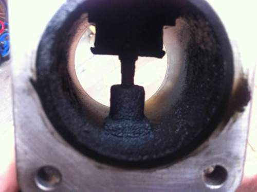

Wenn mein FZG 8 Jahre alt wäre und nur 127tkm auf´m Buckel hätte, würde ich zuerst mal den Ladeluftschlauch abziehen, und in die Drosselklappe/AGR-Ventil mit´m Endoskop reinleuchten.
Wenn das GK-STG und/oder die GK´s nicht im FS stehen, sind sie nicht kaputt.
Aber auch das kann man ohne FS auslesen überprüfen...
Du hast ja recht, Klappe und Ventil mal ordentlich saubermachen und das Ventil vor allem auf Funktion prüfen ist sicher eine Maßnahme die der TE machen sollte. Es gab auch schon des öfteren Probleme mit dem dicken Kabel welches zum stg hinführt. Bin aber nicht sicher ob dann Fehler abgelegt werden.
