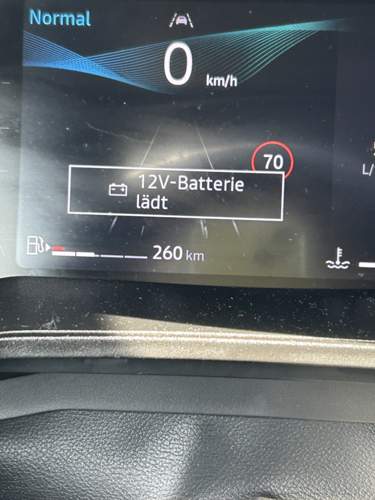

Ich habe mir am 16.2.24 einen neuen Mitsubishi Colt gekauft und habe 4290 km am Tacho. Heute schreibt mir das Auto schwache Batterie und dann 12 V Batterie lädt. Ich kann in der Gebrauchsanleitung nichts darüber finden ob ich in die Werkstatt muss oder nicht. Kennt sich vielleicht jemand von euch aus? Danke ??

Zum Händler fahren und Ruhestrom messen lassen.
4tkm in 3 Monaten sprechen eigentlich gegen viel Kurzstrecke. Da das Fahrzeug noch in der Garantie ist, würde ich auch den Händler kontaktieren. Nutzt du die Start-Stop-Automatik?

Bei Renault ist es so, dass die Nachricht "schwache Batterie" schon relativ frühzeitig kommt auch wenn die Batterie noch i.O ist.
Mach dir keine Gedanken.
Und falls dennoch irgendein ernsthaftes Problem auftreten sollte hast du ja noch lange Garantie.

Mir geht das mit der Batterie beim Colt auch extrem auf die Nerven. Ich habe meinen seit Mitte Februar
knapp 15.0000 km und seit einigen Wochen habe ich auch das Problem. Ich fahre nach Wien über die Autobahn und beim abstellen „Batterie schwach, bitte Motor starten“Ich hab das Gefühl, die Batterie lädt sich sehr sehr langsam auf. Auto war schon in der Werkstatt, natürlich nichts gefunden. Ich soll mir einen Termin ausmachen und den Colt ein paar Tage dort lassen. Manchmal lässt er sich auch schwer starten, ruckelt beim fahren und die Elektronik spinnt.

Mein Auto war ja schon in der Werkstatt aber sie haben nichts gefunden. Heute hatte ich am Display die Anzeige, dass das System heruntergefahren wird, sonst einlädt sich die Batterie:-(

Ja, meine Lichtmaschine hatte eine Spannung von über 15 Volt und wurde wie die Batterie ausgetauscht. Ich teste noch, ob das das einzige Problem war.

Seit dem Tausch der Lichtmaschine und der Batterie fährt er einwandfrei. Ich war am Dienstag beim Service, wollte das Auto auch zurückgeben aber ich hätte einen Verlust von 6000€, da hoffe ich lieber auf einen Totalschaden.
