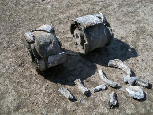

fahre seit 3 Monaten einen 320Ci aus dem BJ 2002, mit M54 Maschine und 170PS. Der Wagen läuft soweit super, nur eine Sache stört mich - schwammiges Fahrverhalten. Es äussert sich darin, dass der Wagen den Strassenspurrillen extrem nachläuft und, was mich noch mehr stört, ist schlechter Geradeauslauf - die Lenkung fühlt sich mit zunehmender Geschwindigkeit unpräzise an. Bei einer Autobahnfahrt muss ich die Lenkung ständig etwas korrigieren - man hat das Gefühl, als ob sie Luft hätte - man kann das Lenkrad ein paar Grad hin und her drehen, ohne dass der Wagen merklich lenkt. Ich hoffe Ihr versteht, was ich meine.
Hab' das Problem in einer Werkstatt geschildert und der Meister meinte es liege höchstwahrscheinlich an den Gummilagern der Längslenker, die waren alt und porös. Nun wurden die Lager getauscht, leider ohne Erfolg.
Hab hier öfters gelesen, dass der E46 sehr empfindlich ist, was die Reifen angeht. Die kann ich aber als Ursache eher ausschliessen, weil das Problem sowohl mit Winter- als auch mit Sommerreifen auftritt.
Hat jemand eine Idee, woran es sonst noch liegen kann? Achsvermessung bzw. Spur- und Sturzeinstellung machen lassen? Oder soll man die Ursache doch in Radaufhängung suchen - Stabis, Stoßdämpfer, Querlenker... kA was noch in Frage kommt... Obwohl die Hinterachse ja die spurgebende ist und da konnte der Meister nach einer Sichtprüfung nichts entdecken.
Danke im Voraus & Gruß
HA-Spur eingestellt worden nach Längslenker-Gummilager-Tausch ?

@OO--II--OO schrieb am 13. April 2017 um 15:23:50 Uhr:
HA-Spur eingestellt worden nach Längslenker-Gummilager-Tausch?
Nein, der Meister meinte es wäre nicht nötig bzw. es wäre dort nichts einzustellen... Falsch?

@stasiko13 schrieb am 13. Apr. 2017 um 15:39:47 Uhr:
Das muss man einstellen wenn die gewechselt wurden... Die Spur wird über die Schrauben der Befestigung des Längslenkerlagers eingestellt.
Sturz erfolgt über eine exzentrische Schraube an der Hinterachse (die gammelt gerne fest und muss dann raus gebohrt werden). Außer wenn vorher alles gestimmt hat und die Schrauben Markiert wurden vorm lösen... Aber darauf würde ich mich nicht verlassen...
@Stromag schrieb am 13. April 2017 um 15:45:16 Uhr:
Das muss man einstellen wenn die gewechselt wurden... Die Spur wird über die Schrauben der Befestigung des Längslenkerlagers einstellen.
Sturz erfolgt über eine exzentrische Schraube an der Hinterachse. Außer wenn vorher alles gestimmt hat und die Schrauben Markiert wurden vorm lösen... Aber darauf würde ich mich nicht verlassen...
Ok, danke für die Info. Bei der Ausbau wurde nichts markiert, das weiss ich genau, weil ich mitgemacht habe. Also, werde ich wohl die Achsvermessung und ggf. Spureinstellung machen lassen. Kostet bei ATU €79,- Festpreis. Ist erstmal günstiger als neue Reifen zu holen oder halbe Achse auf Gutglück zu wechseln...

ATU wird dir mit Sicherheit sagen, dass die Hinterachse nicht eingestellt werden kann.
Aber wie oben erwähnt gibt es die Exzenterschrauben.
Diese würde ich mir neu besorgen ebenso die Lager wo sie durchgeführt werden.
Also auf diesen Bild die Nummer 10, 11, 12 sowie die Nummer 3. Jeweils 2 Stück für links und rechts.
Eine Schraube reißt mit Sicherheit ab und steckt im Lager fest und kann nur noch ausgebohrt werden.

@woife199: Hast Recht, auf der Website von ATU steht: "Achsvermessung für PKW inkl. Einstellung Vorderachse". Danke für die Benennung der Teile, leider bringt es mir nicht viel, da ich diese Arbeit selbst eher nicht erledigen kann.
Weiss jemand zufällig wieviel die Vermessung bei BMW in etwa kostet?
Ich glaub fast das doppelte wie bei ATU...
Ich denke bei Bmw so um die 150€... Normalerweise liegt die Achsvermessung so zwischen 49€ und 80€... Aber am besten bei Abgabe des Wagens noch sagen das man die Spur/Sturz auch hinten noch zusätzlich einstellen muss... Das wissen viele nicht...
Ich habe meinen letztes Jahr bei Vergölst vermessen lassen. Um die 80,-, die haben auch hinten eingestellt. Allerdings wurde eine neue Spurstange vorne rechts benötigt. War dabei, ließ sich wirklich nicht mehr einstellen und somit am nächsten Tag fertig vermessen.
