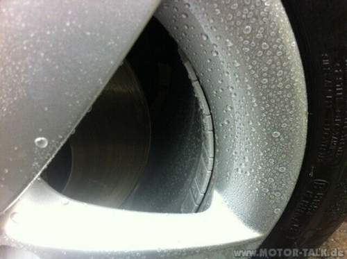

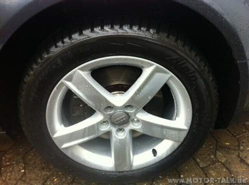

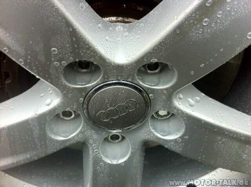

ich kann dieses produkt sehr empfehlen...
http://www.petzoldts.de/.../info.html
säurefrei, verwende ich und bietet gleichzeitig einen oberflächenschutz.
sollte man aber regelmäßig anwenden.
verwenden tue ich den reiniger für die felgen im anhang...
Felge
