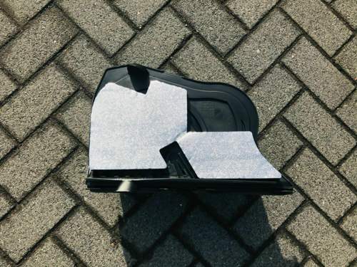

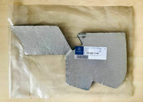

Übrigens kann man diesen nachisolieren um im Innenraum etwas mehr Ruhe reinzubekommen. Im 212 wurde hier gespart.
Wer mal nach Antivibrationsmatte sucht, findet hier eine entsprechende kleine mit Alufolie bezogenen Fließ. Diese kleine Matte sorgt für weniger Vibrationen und dämmt so den Innenraum recht gut ab. Findet man noch serienmäßig im W204, X204, S204 usw.
Habe mir die Matte nachbestellt und an der Unterseite der Abdeckung angebracht. Ist selbstklebend und in 3 Minten erledigt.
Die Geräuschkulisse ist im Innenraum am Handschuchfach wesentlich ruhiger (250 CDI , S212). Kostet beim Freundlichen um die 18€.
Gruß Christian
Hast Du eine Teilenummer für diese Matte?
EDIT: Hat sich erledigt, hab's gefunden:
Falls die Teilenummer noch jemanden Interessiert: A2046821260
Oh Danke für den Tip. Daran bin ich sehr interessiert nur ist mir leider unklar wo diese Teil angeklebt wird.
Dürfte ich dich um ein Foto bitten? Dankeschön
