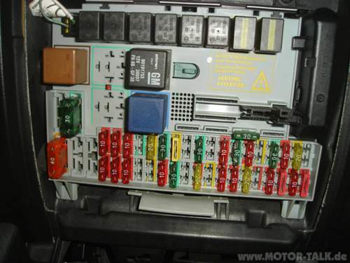

Ich habe heute meine Innraumleuchte bei meinem Vecci bj 96 Draußen gehabt um das Leuchtmittel zu wechseln und habe dabei das ober genannte schwarze "ding" endeckt
Weiß jemand was das ist?
also das hängt da lose herrum und es gehen 3 Kabel raus (Braun, Blau-Schwarz und weiß-schwarz glaube ich)
Die kabel gehen von da aus nach hinten weg und bevor ich mir jetzt den ganzen Himmel abrupfe wollte ich hier einfach mal fragen ob jemand weiß was das ist und wofür das ist??
ach so und ich habe nur die eine Innenraumleuchte Oben ohne leselampe und sowas auch keine einstiegsleuchten falls das relevant sein sollte
im anhang noch ein Bild von dem Teil was ich meine
freue mich auf Antworten

Das schwarze ist der Anschlussstecker für den Schalter vom Schiebedach.

Schiebedach! Der Stecker fürs Mikrofon sähe ganz anders aus.

Hab Grad mal am Stecker gemessen und Sie da nichts, vermute mal irgendwo nicht verbunden
Im sicherrungskasten hab ich auch mal gemessen und zwar an der Sicherung(kiene drin) für die spiegelverstellung zu meiner Überraschung liegt da Spannung an
Also kann ich doch davon ausgehen, das Die Kabel im Auto dafür alle schon verlegt sind odef?!
Bräuchte dann also nur die Spiegel die türkabelbäume eine Sicherung den Schalter und das relais für die beheizung der Spiegel ?!
