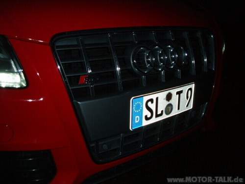

Also, ich hab nen normalen S5 Grill mit dem 52cm Auschnitt! Die Blende wird einfach über den normalen Auschnitt, mit 2 Blindnieten und 3 Schrauben befestigt. Passt Top und sieht einfach Klasse aus. Wäre auch Blöd mit meinem kurzen Kennzeichen und nem 52 Auschnitt! Es gibt die Blende auch für Mexiko und USA Schilder, da muss der untere Rand dann entfert werden. Oder ein Motorradkennzeichen verwenden!

Hallo, hab die Rechnung endlich gefunden! Teilenummer lautet: 8T0 061 160 Ist die US Ausführung mit dem rechteckigem Auschnitt. Für das normale Kennzeichen: 33x10 den unteren Rand abschneiden!
