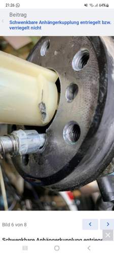

Hallo, ich möchte auch mich auch nochmal zu dem Thema äußern... Hab' das gleiche Problem: Die Anhängerkupplung meines S212 lässt sich nicht mehr entriegeln. Hatte die AHK vor gut einem Jahr gebraucht gekauft und an meinem Wagen nachgerüstet - alles lief einwandfrei. Der Wagen wird wenig genutzt und steht meist in der Garage - bei Salz auf der Straße wird der Golf genutzt, also beste Voraussetzungen für ein langes Fahrzeugleben Ich hab den oben beschriebenen Tip probiert und etwas WD40 in die Kunststoffabdeckung gesprüht; ich hab allerdings den Weg durch die Bowdenzug- Tülle bevorzugt. Leider brachte der Versuch keinen Erfolg, also versuchte ich die Schrauben der Kunststoffabdeckung zu lösen. Mit viel Mühe, einer Kneifzange und einer Knipex Cobra hab ich es auch hinbekommen. Nochmal mit WD40 mein Glück versucht - leider ohne Erfolg. Vermutlich hilft nur ein Tausch der AHK... Vielleicht hat ja noch jemand einen Tip? Im Anhang zur Info einige Bilder.

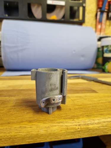

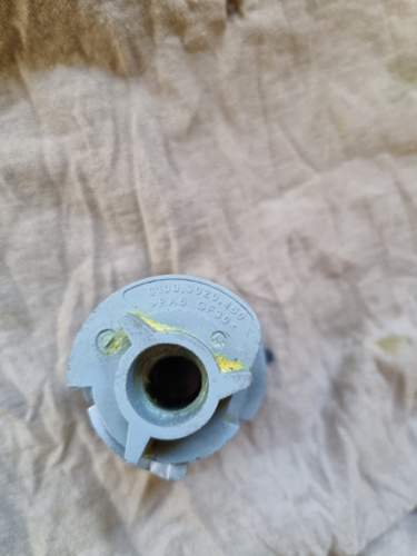

Update...
Da sich die Anhängerkupplung mit keinen Mitteln zum Entriegeln bewegen lassen wollte, habe ich sie heute demontiert und zerlegt. Den Fehler habe ich gefunden - ein Federvorgespannter Stift wird beim entriegeln durch ein Kunststoffteil in der Mitte axial verschoben. Zuständig dafür ist eine schräg laufende Schulter. Weil der Stift vermutlich schwergängig war hat die Kunststoffschulter nachgegeben und sich deformiert. Eine Reparatur ohne den Kunststoffkörper ist aus meiner Sicht nicht möglich.
Sieht so aus, als ob hier mit Gewalt dran gegangen wurde.
Ich würde versuchen, das Teil wieder instandzusetzen...
Überstehendes Plastik mit nem Drehmel entfernen und dann mit HP-Powerglue die Fehlstellen nachmodellieren und wieder per Drehmel in die richtige Form bringen.
Das sollte sich zeit- und kostenmäßig im kleinen Rahmen halten - also wäre es mir nen Versuch wert.
Update: Anhängerkupplung funktioniert wieder. Ich habe den beschädigten Bereich mit einer Feile abgeschliffen, aus Metall die Schulter nachgebaut. Das Teil habe ich angeschraubt und zusätzlich mit Epoxid Kleber Uhu Endfest 300 verklebt. Kleiner Hinweis noch zum Symptom - der Entriegelungsknauf lies sich etwas drehen, die LED fing aber nicht an zu Blinken, denn wenn der Verriegelungsstift nach ober geschoben wird, wird ein Mikroschlter aktiviert. Sollte beim Drehen die LED nicht blinken, hängt der Stift...
Wow, gute Arbeit und hält sicher besser als vorher.
Dr...x, habe ich auch so gemacht. Mal schauen ob es dann wieder funktioniert ansonsten heisst es nacharbeiten. @dr..x
