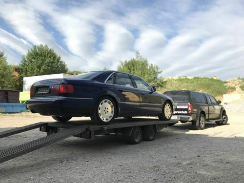

Hallo Leute!
Ich stehe seit längerer Zeit vor einer schwierigen Entscheidung. Es war einmal ...: Ich habe mir im Jahr 2000 einen BJ 99 Vorführwagen 4,2 V8 gekauft, mit nahezu Vollausstattung. Das Auto bin ich dann viele Jahre lang gefahren, bis es vor 2 Jahren bei 440.000 Km einen Getriebeschaden erlitt. Leider hat er zuletzt auch fast 1 L Öl/1.000 Km verbraucht.
Da ich an dem Auto hänge, habe ich es bis heute nicht geschafft, ihn in die "Presse abzuschieben" und habe ihn einfach in meine Lagerhalle gestellt, wo er seit 2 Jahren steht. In letzter Zeit habe ich mich wieder mit dem Thema Auferstehung (wie passend zur Osterzeit ...) beschäftigt. Ich hätte eine Spezialfirma in der Gegend, die mir das Getriebe für 2.500,- komplett überholen würde. Dann bräuchte er noch ein paar kleinere Rep. (neue Windschutzscheibe, Teillackierung usw.). In Summe müsste ich rund 5-6.000 Euro investieren.
Die große Frage: Ist das überhaupt sinnvoll und was ist mit dem hohen Ölverbrauch? Ist abzusehen, dass weiter steigt, wenn man nichts unternimmt? Wirklich schwierig. Ein Schlussstrich fällt mir schwer, vor allem auch, weil solch tolle Autos heute ja fast nicht mehr gebaut werden (Stichwort Downsizing) und ich immerhin eine "15-jährige Beziehung" mit ihm hatte. Aber in ein bodenloses Fass zu investieren ist auch irgendwie blöd. Kleinigkeiten kann ich selber rep., aber einen Motor überholen nicht.
Wie würdet Ihr entscheiden? Anbei ein paar Bilder.
Grüße Gerald

1liter auf 100kmh ist doch im Rahmen. Für die Laufleistung noch ok. Schaftdichtungen sind sicher Knüppelhart da zieht er gern Öl durch.
Selber Schrauben ist hierbei um Kosten zu sparen schon hilfreich.
Wenn du an dem Wagen hängst, dann stellt sich die Frage nach dem "Tod" eigentlich nicht.
Deine Optionen wären:
-Getriebe aufarbeiten oder ein gebrauchtes Getriebe mit Garantie einbauen lassen (2500,- für die Überholung inkl. Aus-/Einbau ist allerdings ein guter Preis)
-Motor überholen (mit hoher Wahrscheinlichkeit sind es die Schaftdichtungen, wie flesh-gear bereits schrieb) oder einen Tauschmotor (mit Garantie) rein. Da der Zahnriemen sicher fällig sein dürfte, muss man da ehh ran; den Ölverlust also zu akzeptieren ist keine Option
-Der Ölverlust kann auch durch den Ölkühler kommen, oder eine defekte ZKD. Der Ölkühler ist zwar bekannt dafür, dass er hauptsächlich Wasser an einem gebrochenen Röhrchen rauslässt, die Öldichtung neben dran kann allerdings auch undicht werden. An der ZKD gibt es eine Schwachstelle, die am 4.2er nach hoher Laufleistung gern undicht wird.

ÄÄhm, die Antwort auf die Frage: Tod oder Leben...?" Ganz klar: "Leben"
2500 + 5000 = 7500! Für über 440.000 km .... also ich tendiere eher zu einem neuen mit um die 200.000 für um die 5000 und dann deinen alten als teileträger bzw um den neuen aufzuhübschen. Sollte dann gleiches baujahr sein und gleicher motorkennbuchstabe usw.
Reparier ihn und sei dann verdammt nochmal, sehr oft und sehr lange glücklich damit, alles Andere wirst du später lange Zeit bereuen, da spreche ich aus Erfahrung beim D2. ;)
2500€ für die Getriebereparatur ist absolut in Ordnung (neuer Wandler mit dabei?), dies entspricht dem derzeit üblichen Marktpreis. Bedenke hier auch, ein überholtes Getriebe hält dann wieder einige 100000Km, wenn du nicht gerade wie Vettel unterwegs bist natürlich.
Der 4.2 selbst ist verdammt Standfest, gibt auch Beispiele mit der Mio aufm Tacho, das Ding will nur immer pünktlich gutes Öl und artgerechte Bewegung, sprich weniger Kurz- als Langstrecke und ab und zu mal einen höheren Lastanteil fahren. Der Ölverbrauch ist trotz der Laufleistung zu hoch, es liegt vermutlich, wie die Anderen bereits erwähnten an den Ventilschaftdichtungen und Verlust nach Außen, würde ich dann ebenfalls nicht ausschließen, Kopfdichtung bezweifle ich ehrlich gesagt. Die typische Stelle der Kopfdichtung, die WeissNicht erwähnt hat, war nur beim VFL typisch, beim FL ist das nichtmehr so sehr der Fall. Die Kurbelgehäuse-Entlüftung (die einzige Katastrophe bei dem Motor) verdient sicher auch ein Augenmerk, das gilt aber für jeden 4.2er egal welchen Alters.
Der Ölverbrauch sollte allein wegen der Ablagerungen, die sich im Brennraum, an den Ventilen, im Krümmer und Richtung der Kats ergeben, auf Dauer behoben werden, sonst entstehen in Zukunft weitere Probleme.
Ansonsten wie gesagt, MACH ES, du wirst es nicht bereuen, der D2 erzeugt einfach so ein abnormal geiles Fahrgefühl, das findest du nunmal nicht an jeder Ecke und erst recht nicht bei jedem weiteren 0815-Rasierapparat aktuelleren Baujahres. Hier weißt du was du hast, hier kennst du die Macken des Autos und bist schon ewig mit ihm vertraut. Egal wie gut der nächste D2 aussieht, wenn du dir einen Ersatz holen würdest, du fängst trotzdem wieder bei Null an, erstmal Service dann fahren dann hier und da ne Kleinigkeit, hmm was ist das für ein Phänomen, was ist das für ein Verhalten, nun muss ich wieder recherchieren, ect. ect. ect.. Das ist natürlich nicht weiter schlimm und das übliche Muster beim Gebrauchtwagenkauf, aber es gibt Menschen die verlieren dann auf Dauer den Spass am Fahrzeug und das wäre bei unseren Bombern echt schade drum.
