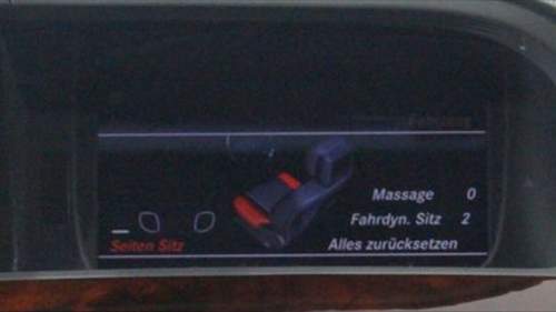

Werte Damen und Herren,
ich bin seit zwei Monaten auf der Suche nach einem V221 Diesel.
Ich habe jetzt schon vier Autos Probe gefahren und nur bei einem waren alle Funktionen der fahrdynamischen Multikontursitze in Ordnung.
Dreimal war die Fahrdynamik komplett defekt, die Multikontur war meist im Bereich seitliche Lehne und Lordose defekt.
Sitzwangen und Schulter waren meist OK.
Massage funktionierte auch nur bei zwei Fahrzeugen.
Die Ausstattungen standen jedesmal auf der Datenkarte!
Meine Fragen:
Ist es wirklich fast Standard, dass dieses Zeug nicht funzt?
Wer kann etwas über die Reparaturkosten sagen?
Ich gehe Morgen wieder auf Probefahrt.
Wer kennt sich aus?
LG jorg
Ich habe morgen einen Termin bei den Freundlichen:
Kostenschätzung 800€, der Sitz müsse raus, das Luftpolster Wange rechts oder alle müssen ersetzt werden.
Also hab ich heute die Lehne hinten geöffnet, das Polster hochgezogen und das defekte Luftpolster ausgeknüpft.
Der Riss war an der Schweißnaht.
Fahrradflickzeug geht nicht, aber mit einem Schweissvaccumierer für die Küche (Sous-vide) kann man die Kunststoff-Schweissnaht in Sekundenschnelle ersetzen

Ich hatte das Problem das der Seitenhalt verloren ging,ich meine die Polster die sich in den Kurven aufblasen.
Auch die einzelnen individuellen Speicherungen haben nicht mehr gehalten.
Es wurde ein neuer seat adapter (Teilenummer 221-910-22-75) eingebaut.
Das Teil war $ 660.00 und der Arbeitslohn $ 585.00
Gruss
Ulf
Hallo
hab schon öfter den FDS Sitz repariert,zu 90 % liegt eine Undichtigkeit vor.
Meist brauchst du neue Luftpolster,da auch die ganzen Ventile eine Einheit sind.
Preis liegt um die 400,-€

Reparatur Rückenlehne: 900€
Die Luftkissen gibt es nicht einzeln zu kaufen. Muß die komplette Einheit mit den 14 Luftkammer gewechselt werden. Die reißen meistens an den Nähten. Ersatzteil allein kostet ca. 480€ + MwSt
Weiß nicht ob die Luftkissen sich auch flicken lassen. Wäre evtl. eine günstige Alternative.
Frage: bei meinem W221 wird nur in den Sitzlehnen aufgeblasen und nicht in der Sitzmatte im Bereich der Oberschenkel, ist da was kaputt oder gibts dort gar keine Luftkissen?
Ich war mal in einem W220 unterwegs und der hat auch im Sitz seitlich der Oberschenkel aufgeblasen, fand ich echt eine Hilfe in den Kurven!
