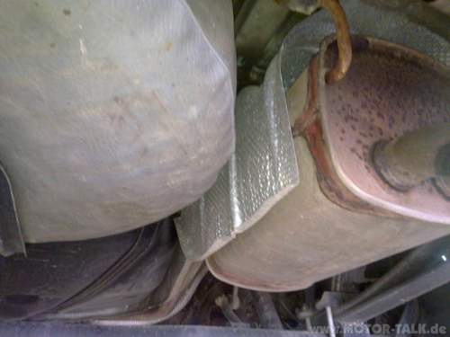

Hallo Caddyianer!
Als man mir die Blattfedern getauscht hatte, hab ich die Gelegenheit genutzt, Fotos von den vermeindlichen "Problemzonen" des Unterbodens zu machen.
Dazu gehört auch das Ersatzrad. (Foto anbei)
Das sieht wirklich nicht servicefreundlich aus. Gleich zwei solche Schrauben sind zu lösen.
Bei meinen '99 Kangoo, von dem mich der TÜV geschieden hat, war das - bei allen anderen schei.. Qualitätsmängeln - super gelöst: Man mußte einfach die Laderaumeinlage hochnehmen und konnte die Reserveradhalterung mittels einer Sechskantschraube einfach runterkurbeln. Das mußte ich damals auch unvorbereitet einmal durchexerzieren. Klappte gut.
Wer der Caddy-Brains hat einen pfiffige Lösung? :cool:
Das Reifendichtmittel scheint keine gute Idee zu sein; bei Freunden von mir kam überall das Zeug raus und dann verreckte auch noch der Kompressor Made in China!
Gibt es vielleicht Schnellspannschrauben aus der Fahrradtechnik?
Vielleicht schon mal eine Schraube vorweg lösen...

Hallo snaut64,
die Kangoo Lösung hatte auch der Caddy 2.
Leider gammelte da die Schraube auch ein, die für das absenken zuständig war.
Und wenn man die Felge oder die Schrauben einölt, sammelt sich wieder Dreck dran.
Die Schrauben würde ich auch leicht mit Kupfer oder Keramikpaste einstreichen.
Wenn man den Reifen verpackt kann sich auch leicht versteckt Wasser sammeln und so noch mehr Schaden.
Hardy
