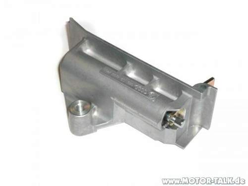

bei mir Steht in nächster Zeit der Zahnriemenwechsel bei 180tkm an. Jetzt die Frage ob der Schwingungsdämpfer unbedingt mitgewechselt werden muss oder ob mir Zahnriemen, Wapu, Umlenkrolle und Führungsrolle reicht?
Danke euch schon mal

Ich denke mal hier geht es um den Hydraulikspanner der Zahnriemenspannrolle. Da sieht man mal wieder dass das Internet nicht immer genau ist: beim 74KW-TDI gibt es nur die reibgedämpfte Spannrolle-also ohne zusätzlichen Dämpfer. Den gab es in den Anfangsjahren der PD-TDI´s mal.

So ist es. Nun, es ist zwar schön was Tommy69 da so verlinkt hat, aber als Schwingungsdämpfer meint der TE in diesem Fall wohl eher den Spanndämpfer der die Spannrolle spannt. Auf dieses Teil war auch mein Beitrag bezogen. Übrigens kann man sich nicht auf all die tollen Teilekataloge verlassen, wenn es darum geht ob ein Dämpfer verbaut wurde oder nicht. Da hilft nur eins - runter mit der Zahnriemenabdeckung und nachschauen - auch beim 74KW PD TDI.

@ Breit Paulner: nachschauen schadet nix, aber ich würde behaupten das es den Hydraulikspanner im G4 beim 74KW-Motor nicht gibt/gab.
Der 74KW-TDI sollte der AXR sein-reibgedämpft.
Der erste Variante des ersten 74KW-TDI mit dem Kennbuchstaben ATD hatte noch den Hydraulikspanner drin. Allerdings gab es diesen Motor nicht im G4.

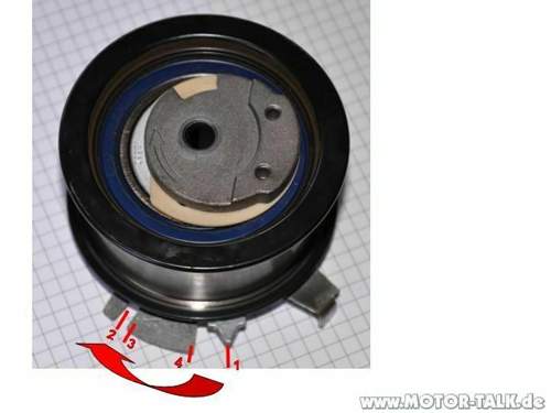

Beim letzten Zahnriemen wechsel bei 270.000km hab ich Riemenspanndämpfer (Bild 1) und Spannrolle gewechselt plus WaPu usw. natürlich.
Nur mal so als Anmerkung, hab nämlich nicht kapiert von welchem Dämpfer ihr hier redet.
Der TE hat nach dem Schwingungsdämpfer gefragt, wenn du auf das grün geschriebene in meinem 3. Beitrag klickst siehst du was damit gemeint ist, Bilder sagen mehr als Worte. ;)
