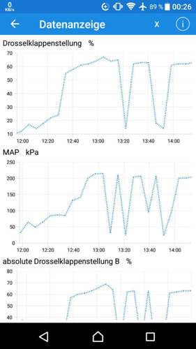

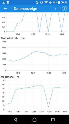

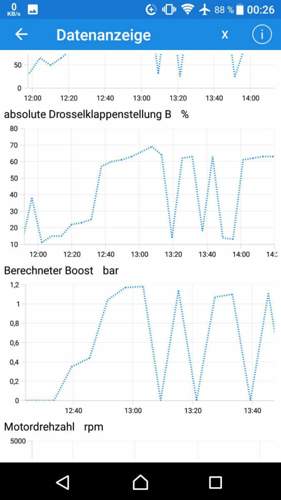

Ich suche schon seit Monaten nach dem Fehler, habe bisher folgendes gemacht:
- N249 Schubumluftventil getauscht
- N75 Ladedruckmagnetventil getauscht
- Turbolader Spiel geprüft (minimal spiel, im grünen bereich)
-Turbolader Druckdose Gestänge lässt sich per Hand bewegen ohne Geräusche.
Der Turbolader ist gerade mal 15-20k km alt.
Meine Vermutungen:
- Katalysator zu? Kat Nuss habe ich. Auspuff ist auch leicht lauter seit dem Problem. Bei vollgas über 3500 Umdrehungen hört der Auspuff sich auch nach vollgas an aber 0 Leistung.
- Saugrohr? Klappen? Laut OBD2 Stecker ist bei Vollgas die Klappenstellung durchgehend zwischen 60 und 70%. Die Relative stellung hingegen sagt 50 bis 60%. Screenshots sind unten

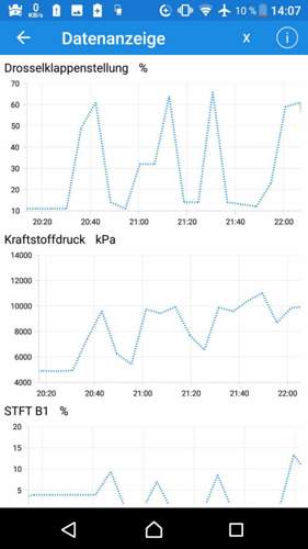

Ich habe mal per OBD2 den Kraftstoffdruck und den STFT(Kurzzeit verbrauch) gemessen.
Für mich sieht alles normal aus, ich bin natürlich kein Mechaniker also....
Bei 4000 u/m habe ich laut Sensor einen Ladedruck von 1,3 Bar was für mich schon sich nach etwas viel anhört... Könnte das auch den Fehler P2263 ausspucken?
Komisch ist auch das die Drosselklappenstellung in % bei 65% rumeiert. Ich konnte die Drosselklappenstellung in % und die Relative Klappenstellung in % mir anzeigen lassen. Ich habe einfach mal die erste Wahl genommen...
