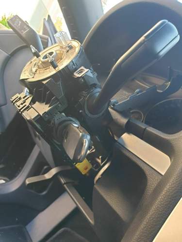

Themenstarteram 9. September 2020 um 15:16
Soo lenkrad ist nun ab ging tatsächlich wunderbar, danke für den tipp mit der vielzahn nussgröße!
Nun gehts weiter, da ist so viel kunststoff kabel und zeugs wo fange ich denn da wie an was abzubauen undzwar so dass ich es wieder zusammenbekomme?
Hab das schloss mal bei nem passat 35i getauscht am lenkrad da war aber nicht soviel plastik und kabel davor sondern ging direkt raus. Müssen dafür die kleinen schrauben alle raus?
Ich hab den schleifring mal festgeklebt nicht dass sich der noch weiter verstellt das kann ja nie falsch sein

Also das untere teil hab ich lose diese platine, bekomme aber die zwei hebel bzw schalter nicht herausgezogen... was sind das denn eigentlich schonwieder für tolle schrauben an dem schloss?
Ich belass es jetzt erstmal so wie es jetzt alles auf den bildern zu sehen ist, ich will nichts kaputtmachen...

Themenstarteram 9. September 2020 um 17:33
Und nochmal ein update, jetzt brauch ich wirklich hilfe ab hier geht garnichts mehr vorran ich kann auch überhaupt nichts dazu im netz finden.
Die hebel sind jetzt raus, nur wie bekomme ich diese letzte plastikblende abmontiert? Die sitzt bombenfest... jetzt hindert mich nurnoch dieses kunststoff vom ausbau des schließzylinders...
