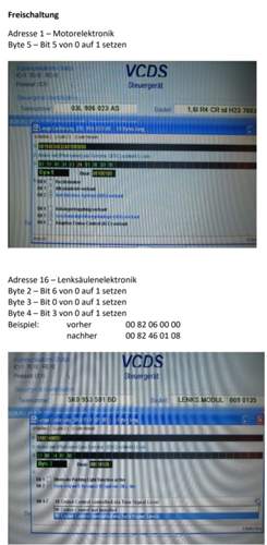

Ich wollte auch mal den Tempomat bei meinem Facelift Scirocco Gts nachrüsten bis ich es letztendlich aufgegeben habe da es zu wenig Informationen dazu im internet gibt. Beim VFL scheint es sehr leicht zu sein da man lediglich den Lenkstockschalter tauschen muss. Zum Facelift habe ich zwei Online Anbieter für Nachrüstsätze zum selbst nachrüsten kontaktiert. Der eine meinte dass ein neuer Lenkstockschalter nötig ist, der andere meinte dass das Nachrüsten nicht möglich sei. Irgendwo im Internet hab ich dann gelesen dass sowohl eine neue Einheit bestehend aus zwei Lenkstockschaltern nötig ist, als auch ein neuer Schleifring und ein neues Lenksäulen-Steuergerät.

Ich habe seinen Thread nochmal durch gearbeitet. Er hat momentan anscheinend Probleme mit der Codierung. Da ich leider selbst keinen Zugriff auf ein VCDS oder eine Scirocco mit GRA, MuFu und MFL+ habe, kann ich nur bedingt was dazu sagen. Alternativ könnte man ja einfach die Codierung von einem Serienaufbau an Mr. Woofa geben und schauen ob es klappt.

Einfach einen passenden Schleifring besorgen aus dieser Liste. Hebel einbauen codieren fertig, Sache von 20 min.
5K0953502M
http://wiki.ross-tech.com/.../Steering_Wheel_Control_Module_Versions
