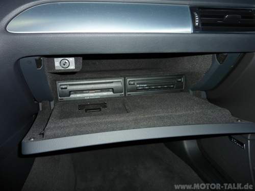

Nachdem nun das neue Navi gesetzt ist, überlege ich, das AMI von meiner Konfig zu steichen und die MP3s zu hören über:
  • SD-Karten
  • DVD mit MP3s
  • restlicher Platz auf der Festplatte (ca. 5,5 GB, wenn man den Navi-DVD Inhalt mit 4,5 GB ansetzt)
oder mache ich da einen Gedankenfehler? Einen IPOD habe ich nicht und plane ich auch nicht anzuschließen. Jetzt im Passat nutze ich den USB-Anschluss für Sticks.
Wo sind eigentlich die Slots? Gibt es eigentlich Bilder vom neuen Navi? Habe auch einen Allroad-Prospekt, aber da ist auch kein Bild drin...

Die Slots sind da wo der alte CD Wechsler war, Bilder gibt es auf der Audi Seite, kannst auch Bilder vom A5 oder Q5 anschauen, da ist es auch so.
Ich habe auch kein AMI mitbestellt, die Slots und die Festplatte reichen mir.

so sieht es beim A6 mit MMI+ aus. 10GB auf der Festplatte und 2 x 32GB SDHC Karten sind zusammen 74GB für mich völlig ausreichend.
Den mp3 Wechsler mal gar nicht gerechnet.

Und so im Q5. Sind die Slots unter der Abdeckung? Ich nehme an ohne Multimedia-Interface und dem neu separat zu bezahlenden Wechsler ist das Handschuhfach leer.

2x richtig!

Drücke auf Open, dann klappt das Teil wo Audi multimedia draufsteht auf. Dann kannst die beiden SD Karten einlegen.
Das neue Navi kann man z.B. hier beim aktuellen S5 Cab sehen:
http://www.netcarshow.com/audi/2010-s5_cabriolet/06.htm
Kleinigkeiten eben wie der Joystick und die Multimediaeinheit (mit den Slots dahinter) anstatt Wechsler.

Ab KW 22/09 wird MMI 3G verbaut, das hat die Slots. Dafür ist der Wechsler separat zu bezahlen (und im Handschuhfach).
Um den Thread noch mal auszugraben ... Kann ich nur SD Karten, oder auch SDHC Karten einlegen?
am 11. Juni 2009 um 22:01
Beide Formate bis 32GB!!!

Es gibt keine SD-Karten bis 32GB max. 4GB. Danach gibt's dann nur noch die SDHC-Karten.
