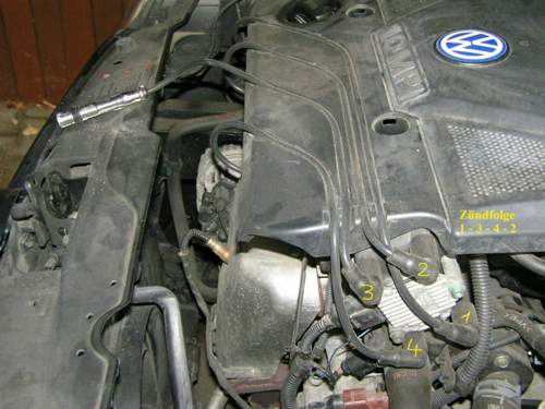

Liebes Forum erstmal schöne Feiertage :-)
Also ich habe folgendes Problem.
Gekauft habe ich ein Seat Arosa Baujahr 2003 mit dem 1.0 Motor Benziner & mit einer Laufleistung von 167.000km.
Vorab hat mir der Verkäufer gesagt das er im Stand unruhig läuft. Als ich das Auto Besichtigt habe hat der Verkäufer mir gesagt das Zündkabel, Zündtrafo und Zündkerzen gewechselt wurden und er trotzdem unruhig im Stand läuft. Er Ruckelt eher würde ich sagen, Drehzahl ist bei ca 600-650.
MKL ist auch an und manchmal blinkt es auch vor sich hin und danach leuchtet sie auch durchgehend wieder.
Wenn man aber mit dem Fahrzeug fährt bzw. beschleunigt merkt man nichts von Leistungsverlust! Ich weis es, weil ich vor paar Wochen auch den gleichen Arosa hatte mit dem 1.0 Motor !
Zudem habe ich gemerkt wenn man Lüftung Abblendlicht anmacht läuft der Drehzahl etwas höher und der Motor läuft ruhiger!
Drosselklappe habe ich auch schon angeguckt, so gut wie sauber, keine Ablagerungen zu erkennen oberflächlich ( auch nicht als ich die Klappe etwas runter gedrückt habe.
Was ich bis jetzt getestet habe ist, wenn ich vom Zylinder 2 und 3 die Zündkabel raus nehme läuft der Motor genau so unruhig wie davor. Zudem habe ich auch gesehen das die Elektro Funken da sind also da er zündet (habe auch leider ein Elektro Schlag abbekommen). Sobald ich aber Zylinder 1 oder 4 die Zündkabel abnehme geht der Motor aus.
Ich habe mir natürlich die Zündtrafo und Zündkabel richtig angeguckt die scheinen wirklich wie neu zu sein! Zündkerzen konnte ich leider nicht testen da mir das benötigte Werkzeug fehlt sie auszubauen.
Jetzt seit ihr gefragt, was kann es sein ?

@cenko1 schrieb am 22. April 2019 um 05:54:45 Uhr:
Wenn Zylinder 2 und 3 bei der Zündung Probleme machen, liegt oft die Ursache an der einen Hälfte der im AUC Motor verbauten Doppelfunkenzündspule. Auch wenn sie neu ist, so kann sie trotzdem defekt sein. Gerade bei Noname Billigprodukten aus Fernost wird da oft sehr schlampig produziert (s. Bild). Schau mal auf das Metallgehäuse, ob da z.B. Beru, Bosch oder der Name eines anderen Premiumherstellers aufgeprägt ist.
Eine weitere Möglichkeit ist ein Fehler im Anschlussstecker. Haben die Kontakte, besonders die der beiden Kabel an Pin 1 + 3 (grün/braun und grün/gelb) für die beiden Zündkreise evtl. Ansätze von Korrosion oder sind die Kabel an den Vercrimpungen schon lose bzw. angebrochen ?
Leider ist natürlich auch ein Motorschaden bei solchen Symptomen nicht ausgeschlossen.
Ich würde deshalb auch mal die Kompression messen (lassen) - evtl. sind die Ventile vom 2. und 3. Zylinder nicht mehr i.O.

@cenko1 schrieb am 22. April 2019 um 15:52:40 Uhr:
Leider steht überhaupt nichts auf der Zündtrafo. Also also einfach blank. Könnte auf China Produkt hindeuten oder nicht ?
Das habe ich mir gedacht. Wenn einer seinen Wagen verkaufen will, wird er nur noch das Billigste reinstecken. Wahrscheinlich haben die Zündkabel die gleiche "Qualität".
Sollte ich mal ein neuen Zündtrafo kaufen und es einbauen zb von beru oder Bosch (geht ja sehr leicht)?
Das wäre auch mein Vorschlag, z.B.
https://www.pkwteile.de/beru/991043
https://www.pkwteile.de/beru/8152234
Wer hat denn die Zündkabel mit I bis IIII gekennzeichnet ?
Sie sind zwar auf dem Foto richtig gesteckt, aber die Zeichen entsprechen nicht dem 1. - 4. Zylinder.
Zur Sicherheit hier nochmal ein Bild mit der korrekten Steckerbelegung der einzelnen Zylinder.
Zündtrafo_Anschlussfolge_AUC

Habe nochmal, so sollte doch alles richtig sein mit der zündspule Anschluss oder ? Weil ich habe es nochmal überprüft ich hatte 2 Kabel vertauscht.
Bitte einmal nur bestätigen ob so alles richtig angeschlossen ist? Kaufe mir die Tage auch eine zündspule und werde es dann auch genau so anschließen.
Ich hatte doch geschrieben, dass es auf den o.g. Fotos richtig war.
Warum hast Du jetzt die vom 2. und 3. gekreuzt und damit vertauscht ?
Zuendtrafo-anschlussfolge-auc-aud-2
Themenstarteram 25. April 2019 um 7:54
Ich bin irgendwie voll durcheinander gekommen. Ich ändere das dann mal sofort. Danke dir für deine Hilfe
Themenstarteram 16. Mai 2019 um 20:29
Wollte eben Bescheid geben das Auf Zylinder 2 und 3 Kompressionen zu schwach waren (ca. auf 4-6)
Deswegen hat er im Leerlauf geruckelt.
Habe das Auto verkauft, die Reparatur hätte sich nicht gelohnt.
