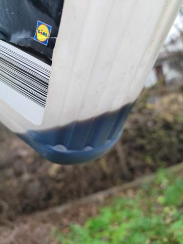

@audi_tts zwischen Maximum und Minimum ist immer 1 Liter Öl.
Und ein Verbrenner tut immer eine gewisse Menge an Öl saufen.
Ich persönlich bin gegen die Longlife Intervalle, VW hat auch mit dem Kolbenringen auch Mist gebaut so dass diese Motoren die Longlife Intervalle auch nicht so wirklich vertragen.
Irgendwann fangen die an Massiv Öl zu saufen und der Motor ist voll mit Verkokungen.
Unten siehst du in dem Kanister gelöste Ölkohle was ich aus den einzelnen Zylindern eines TSI Motors rausgesaugt habe.
