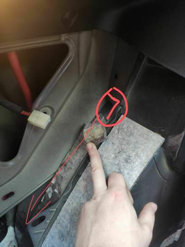

Das dürfte in etwa so aussehen, siehe Bild.
Bild 2 innerhalb der blauen Makierung steht das klare Wasser.
Ich habe abgedichtet.
Alles im Bereich Radhaus, die untere Naht, die Naht,(das überlappende Blech was von unten kommt und am Radaus ist, sowie den Stopfen.
Die rechte Seite, Beifahrerseite, da ist nichts.
Nicht irritiere lassen von dem brau- gelben, das ist Fett/ Karosserieversiegelung werkseitig gewesen bevor ich es abgedichtet habe.
mfg

@flashrigo schrieb am 23. Februar 2020 um 12:12:19 Uhr:
mfg

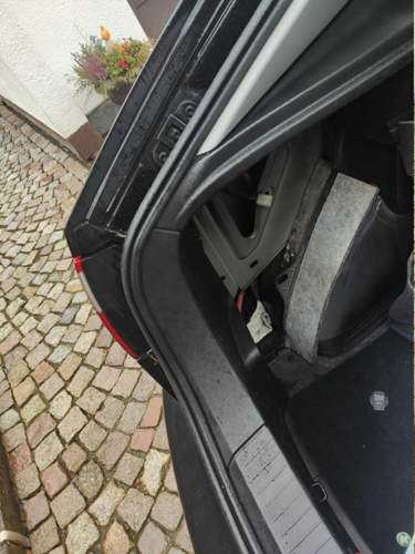

Meine Vermutung auch hier, es kommt von Oben.
Bau alles aus. Siehe Bild 1.
Auch die Plastikverkleidung wo die Kofferraumleuchte verbaut ist.
Hier mußt du auch die Plastikverkleidung lösen wo die Abdeckplatte für die Rückleuchten dran ist.
Kreuzschraube + an der Plastikverkleidung Metallhaltenasen innen. Mit Zugkraft abziehen.
Ist alles gelöst, die Plastikverkleidung nebst Kofferraumleuchte nach unten drücken. Steckverbindung trennen.
Dann siehst du Bild 2.

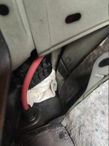

Schau ob Wassertropfen aus der Schraubverbindung kommt, siehe Bild 3.
Wenn ja, tropft es siehe Bild 4.
Läuft dann blau makiert siehe Bild 5 in den linken Bereich.
Sollte es so sein, kommt das Wasser wahrscheinlich über den linken Bügel der Kofferraumklappe.
Viel Spass beim basteln.

@Superdaddy18
>Es kommt durch die Scharniere
>Dort ist ein kleines Loch links sowie auch rechts und da fliest das Wasser in der Karosse durch.
Meinst du die Kofferraumklappenschaniere aus meinem Beitrag vom 27.08.2020, hier dann Bild 1?
Fehlen bei dir die Plastikabdeckungen, habe nochmals ein Bild angehängt was ich meine, so das du nur die Bohrungen für die steckbaren Plastiknieten siehst?
Ich würde, wenn du schon am Abdichten bist auch die untere Kante mit der Dichtnaht beschauen. Könnte mitlerweile brüchig sein wie bei mir.
Du kannst davon ausgehen, in der Schanierausbuchtung kommt immer Wasser während einer Autowäsche. Schau dir das genau an und nicht nur die (Löcher).
viel Glück dabei das es klappt...
