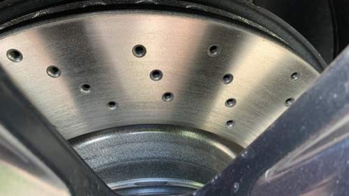

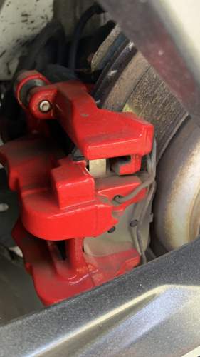

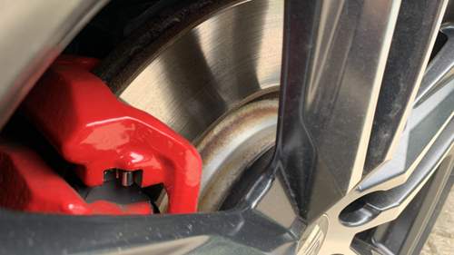

Ich hab mal ein Foto von der Bremse gemacht. Der Bremssattel ist rot und nach KJ1 hat sie auch 310mm.
Hast ja oben geschrieben wenn ich Xtra nehme, dann am besten komplett. Hast du Erfahrungen bzw kannst du abschätzen, wie lang die Beläge halten? Ich gehe mal aktuell von ca. 10.000 km / Jahr aus.
Aus der Sicht kann man nicht erkennen ob in der Scheibe eine Belüftung ist bzw ob die Scheibe 12 oder 22mm dick ist.
Laufleistung hinten? deutlich mehr. Ich habe jetzt nur den Rennstrecken Erfahrungswert in dieser Kombination beim Leon. 6000 Km waren es jetzt bestimmt mit vielen harten Bremsungen und es sind noch 40% drauf. d.h. auf der Straße werden das sicher über 40tkm sein, wenn die Sättel richtig funktionieren. Kommt auch immer stark drauf an wie und wo man fährt.
Beim Passat halten die auch sehr lange.
Der cupra 300 hat hinten einen anderen Bremssattel da eine elektronische parkbremse. Die 265-290er cupra haben noch die herkömmliche Manuelle Handbremse und somit einen anderen Sattel und damit verbunden ändere Bremsklötze. Darauf sollte man beim bestellen vielleicht mal achten.

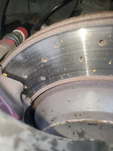

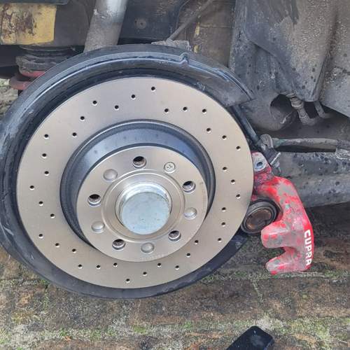

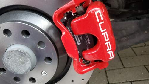

@BLiZZ87: Ich hab nochmal ein paar Detailfotos aus verschiedenen Winkeln angefügt von der hinteren Bremse. Bin kein Profi, sieht aber nach innenbelüftet aus, korrekt?
Zusammengefasst würde das bedeuten:
2x Scheiben Brembo Xtra: 09.C306.1X
4x Beläge Brembo Xtra: P 85 144X
2x Scheiben Brembo Xtra: 09.A200.1X
4x Beläge Brembo Xtra: P 85 124X
Gibt es jetzt noch etwas zu beachten bezüglich der elektronischen Handbremse?
Wird sonst noch etwas gebraucht oder müsste die Werkstatt sonst noch etwas spezielles oder fahrzeugspezifisches bestellen, was zum Wechsel erforderlich ist?
Die Beläge musst du jeweils nur ein Mal bestellen. Ein Satz heißt es sind 4 Stück für eine Achse im Karton.
Sonst passt alles. Es sind die belüfteten Scheiben hinten.
