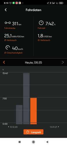

Hallo @DerTeppich. Ein bisschen was kann ich schon zu Deiner Beruhigung beitragen. Also ich hab bereits weiter oben geschrieben das ich Anfang Nov. bei +10 Grad noch 10km weiter gekommen bin wie jetzt. Habe jetzt garade nochmal eine "Corona-Bewegungsfahrt" ;) gemacht. Ergebnis siehe anhängendes Foto. Die Strecke war eigentlich meine Fahrradstrecke. Viele Ortschaften, 30er Zonen und schmale Straßen.
Ich wollte auch 205er Ganzjahresreifen. Lt. Händler sind beim eHybrid nur => 225er zulässig. Der Golf eHybrid fährt auf 205er! Denke das die Reifengeschichte so ca 5km Reichweite ausmacht.
Und Anfangs hatte ich auch das Gefühl das bei gleicher Temeratur die ersten 3-5 Volladungen die Reichweite sich minimal steigerte.
