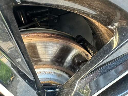

Die Standard-Bremse beißt aber schon ordentlich, da braucht man im alltäglichen Betrieb keine Brembo Anlage.
Wie lange hält die normale Bremse denn bei normaler Fahrweise? Ist die Bremse ein Thema, auf das man bei den ganzen gebrauchten Fahrzeugen mit 40-50.000km schon achten sollte? Die Brembo würde ich auch nicht nehmen, was man da so liest kann man die gefühlt alle 15-20.000km ja neu machen lassen.
