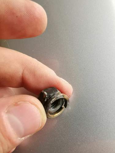

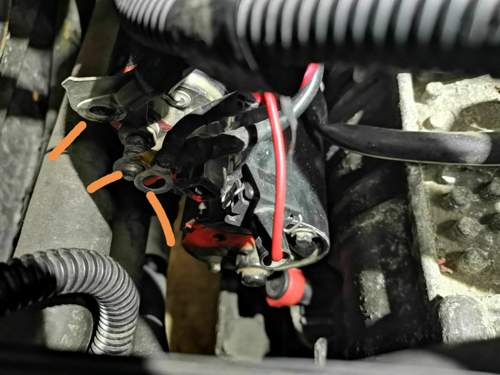

Themenstarteram 6. November 2019 um 12:45
Hey zas war es nicht.......... Eventuell Anlasser falsch angeschlossen?
Themenstarteram 6. November 2019 um 15:40
Es war der Anlasser, da war kein richtiger Kontakt bzw 100%dicht
Wer legt da auch so eine Scheibe unter, kein Wunder das das schief geht.

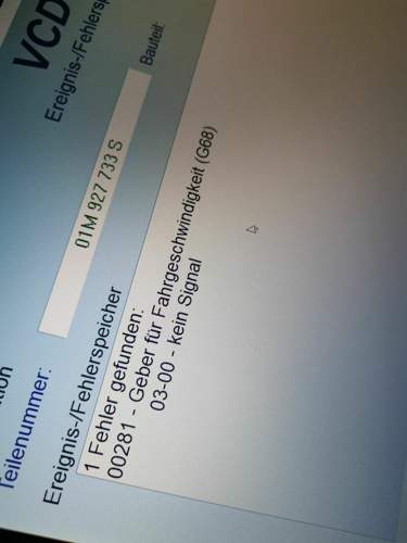

Mein Auto hat weitere Probleme kann da einer helfen?
Bei denn Drehzahl Fühler steht auch sporadisch, oder halt wie auf dem Bild..... Total komisch.
Aber was bedeutet das erste?
Also ich hatte beim Toledo jetzt schon zwei mal ein defektes ABS Steuergerät beim Fehlereintrag Drehzahlfühler hinten.
Themenstarteram 6. November 2019 um 22:11
Das kann natürlich auch sein, werde alles nach und nach machen.
Aber Preis technisch fange ich mit dem günstigsten an :).
Aber meiner hat 1 hand und 60.000tkm..... Wer echt traurig, wenn der im arsch ist.
Ich vermute das der g68 die anderen Fehler auslöst..... Aber habe leider noch keine logische Schlussfolgerung......
